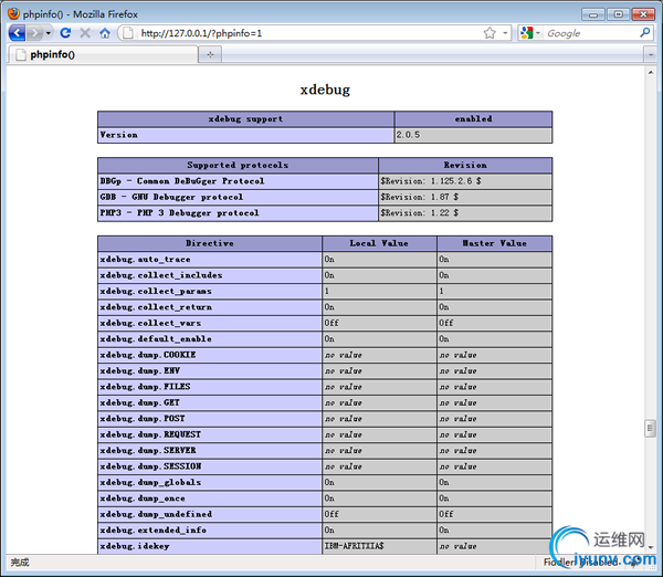

  最后,重启Apache服务器。如果重启过程没有遇到错误就算大功告成。通过phpinfo函数可以看到XDebug配置信息,如图1所示:
(图1)
