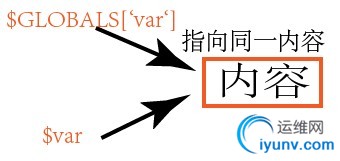

  global 引用 当用 global $var 声明一个变量时实际上建立了一个到全局变量的引用。也就是说和这样做是相同的:
  <?php $var =& $GLOBALS["var"]; ?>
  这意味着,例如,unset $var 不会 unset 全局变量。

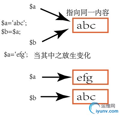

  //下面再来个小插曲 php中对于地址的指向(类似指针)功能不是由用户自己来实现的,是由Zend核心实现的,php中引用采用的是“写时拷贝”的原理,就是除非发生写操作,指向同一个地址的变量或者对象是不会被拷贝的。
  通俗的讲 1:如果有下面的代码 [php] $a="ABC"; $b=$a; [/php] 其实此时 $a与$b都是指向同一内存地址 而并不是$a与$b占用不同的内存
  2:如果在上面的代码基础上再加上如下代码 [php] $a="EFG"; [/php] 由于$a与$b所指向的内存的数据要重新写一次了,此时Zend核心会自动判断 自动为$b生产一个$a的数据拷贝,重新申请一块内存进行存储
