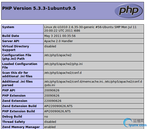

打开浏览器输入:http://localhost,如果看到如图所示表示成功了。
