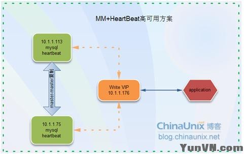

1.3  方案架构图

该方案适合只有两台数据库的情况,访问量不大,不需要实现读写分离的情况。

1.5.1 实战环境介绍
服务器名
IP
VIP
系统
Mysql
Master
10.1.1.113
10.1.1.176
Centos 5.5 64bit
5.1.63
Backup
10.1.1.75
10.1.1.176
Centos 5.5 64bit
5.1.63
1.5.2 Mysql的安装和配置
