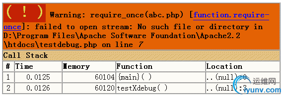

4、写一个test.php,内容为<?php phpinfo(); ?>,如果输出的内容中有看到xdebug,说明安装配置成功。
