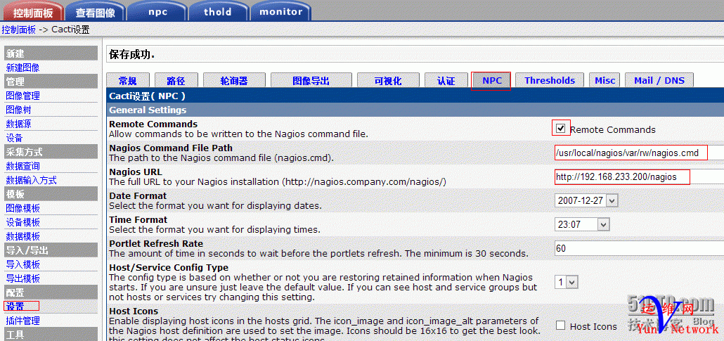

10、如果打开cacti无npc插件,请修改如下行
# vim /var/www/html/cacti/include/config.php
$plugins[]='npc';
启动之后在cacti中添加npc,如下:

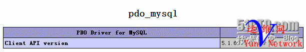

但是看npc里发现空白的,没有数据,是因为php没有PDO_MYSQL支持,所以安装PDO_MYSQL
查看index.php网页,看是否安装过pdo-mysql,如果没安装,执行下面操作安装
# tar zxvf PDO_MYSQL-1.0.2.tgz
# cd PDO_MYSQL-1.0.2
# /usr/local/php/bin/phpize
#./configure --with-php-config=/usr/bin/php-config
#make
#make install

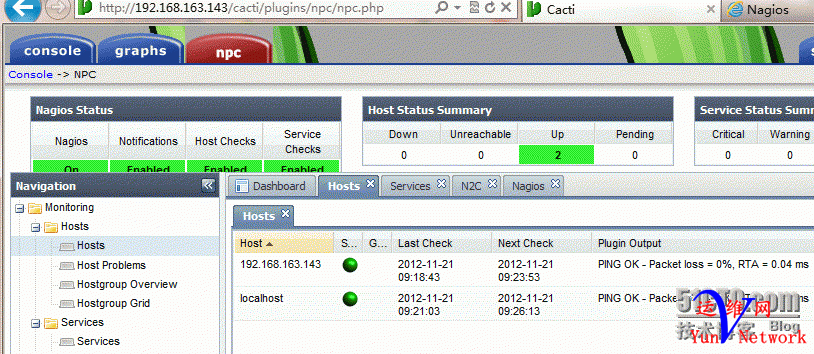

修改数据库结构:
# mysql -u root –p
mysql> usr cacti; //复制粘贴如下内容即可
alter table npc_eventhandlers add long_output TEXT NOT NULL default '' afteroutput;
alter table npc_hostchecks add long_output TEXT NOT NULL default '' afteroutput;
alter table npc_hoststatus add long_output TEXT NOT NULL default '' afteroutput;
alter table npc_notifications add long_output TEXT NOT NULL default '' afteroutput;
alter table npc_servicechecks add long_output TEXT NOT NULL default '' afteroutput;
alter table npc_servicestatus add long_output TEXT NOT NULL default '' afteroutput;
alter table npc_statehistory add long_output TEXT NOT NULL default '' afteroutput;
alter table npc_systemcommands add long_output TEXT NOT NULL default '' afteroutput;
重新启动服务:
# service httpd restart
# service mysqld restart
# service nagios restart
之后再访问就可看到有数据了:
