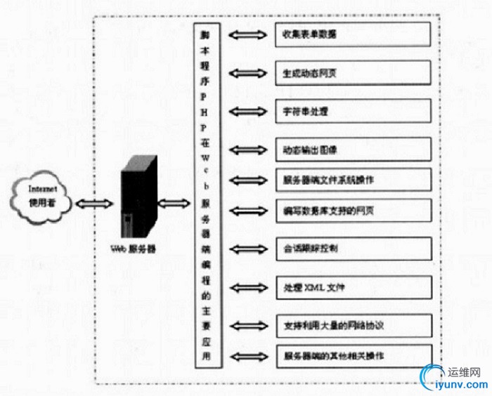

  一、PHP能做什么?
  PHP能做什么?我觉得它很强大,只要我能想到的,它都能做,只是我技术能力还不行╮(╯﹏╰)╭。好吧,一张图,基本了解一下吧(ps:PHP的功能不局限于此( ^_^ ))
  图像有点模糊,凑合一下,(≧▽≦)/

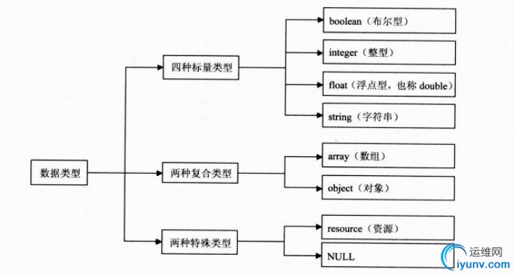

  2、变量的类型

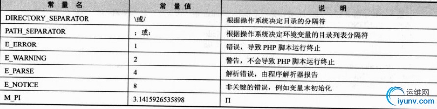

  3、系统的预定义常量

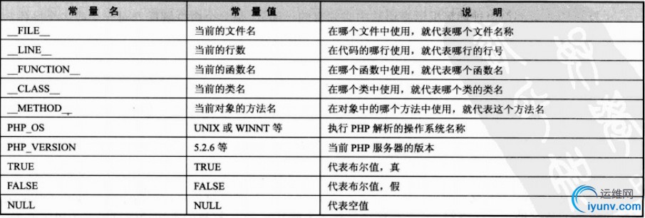

  4、常用的魔术常量
