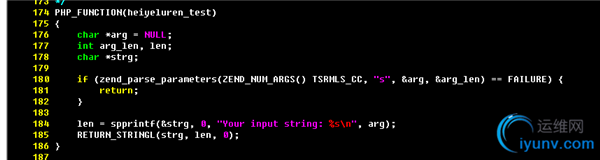

  再到 heiyeluren.c 文件最后面增加如下代码:
PHP_FUNCTION(heiyeluren_test)
    char *arg = NULL;
    int arg_len, len;
    char *strg;
      if (zend_parse_parameters(ZEND_NUM_ARGS() TSRMLS_CC, "s", &arg, &arg_len) == FAILURE) {
        return;
      len = spprintf(&strg, 0, "Your input string: %s/n", arg);
    RETURN_STRINGL(strg, len, 0);
保存退出。
(图04)

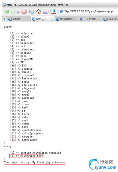

  看看函数是否存在并且调用,在web目录下建立:heiyeluren.php
<?php
echo "<pre>";
print_r(get_loaded_extensions());
print_r(get_extension_funcs('heiyeluren'));
echo heiyeluren_test('My first php extension');
echo "</pre>";
访问apache,应该能够看到:
Array
    [33] => heiyeluren
Array
    [0] => confirm_heiyeluren_compiled
    [1] => heiyeluren_test
Your input string: heiyeluren
(图08)
扩展制作成功!
