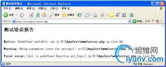

在上面的脚本中,为了确保配置文件中的display_errors指令开启,通过ini_set()函数强制在该脚本执行中启动,并通过error_repoting()函数设置错误级别为E_ALL,报告所有错误、警告和注意。并在脚本中分别创建出注意、警告和错误,PHP脚本只有在遇到错误时才会终止运行,输出的错误报告结果如图10-1所示。
图10-1  输出错误报告结果的演示

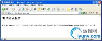

“注意”和“警告”的错误报告并不会终止程序运行。如果在上面的输出结果中,不希望有注意和警告的报告输出,就可以在脚本error.php中修改error_repoting()函数,修改的代码如下所示:
  <DIV align=center>
error_reporting(E_ALL&~(E_WARNING | E_NOTICE));        //报告除注意和警告之外的所有错误
  </DIV>
脚本error.php被修改以后并重新运行,在输出的结果中就只剩下一条错误报告了,如图10-2所示。
图10-2  屏蔽“注意”和“警告”后的输出结果
