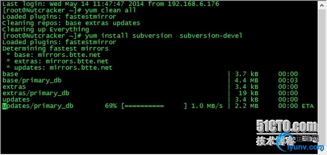

首先,清除一下yum的缓存吧,yum clean  all
【一】安装 subversion
yum   install  subversion   subversion-devel
然后选择y(yes)确认安装,当然你可以在yum install 的时候加个 -y  参数

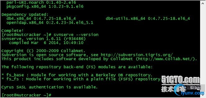

执行 svnserve --version 命令,如果输入已下信息则说明安装成功
这里要注意一点,我这次安装svn版本为:1.6.11

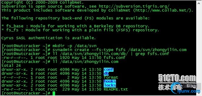

1)创建svn工作目录
mkdir -p /data/svn
2)创建版本库,可以同时指定存储模式为FSFS
svnadmin create --fs-type /data/svn/zhongyilin.com(这个库名,你可以自己起)
或者你可以使用
svnadmin create  /date/svn/zhongyilin.org(通上库名,自己起)
注意,svn使用自带的FSFS数据库作为默认的数据存储模式,所以在创建版本库时,也可以不指定数据存储模式,根据需求,你可以自己创建库的数量。这里我就创建一个库
3)查看版本库中相关信息
    ll /data/svn/zhongyilin.com/db/ | grep fsfs.conf
-rw-r--r--. 1 root root 1920 May 14 13:50 fsfs.conf
total 24
drwxr-xr-x. 2 root root 4096 May 14 13:50 conf
drwxr-sr-x. 6 root root 4096 May 14 13:50 db
-r--r--r--. 1 root root    2 May 14 13:50 format
drwxr-xr-x. 2 root root 4096 May 14 13:50 hooks
drwxr-xr-x. 2 root root 4096 May 14 13:50 locks
-rw-r--r--. 1 root root  229 May 14 13:50 README.txt

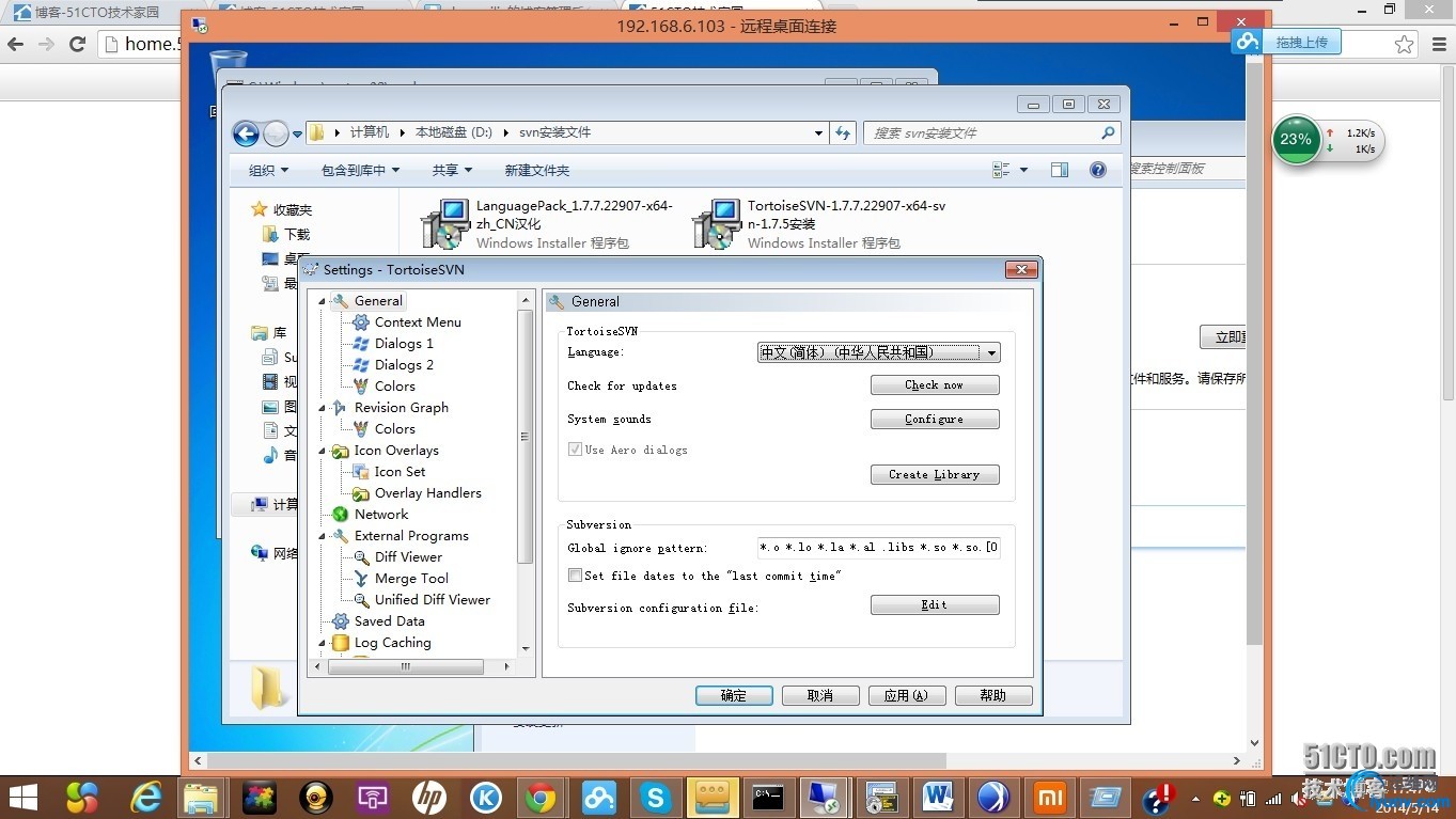

在我虚拟机里我拖进去了svn的客户端程序,和客户端汉化程序,程序安装就是无脑的下一步,下一步
软件安装我就不演示了
因为我安装了汉化包,所有在设置里改为简体中文,下次就显示中文了。

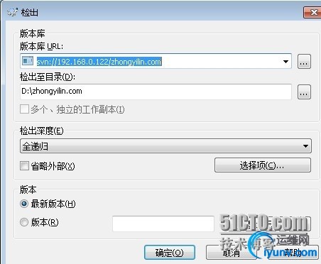

选择svn检出,然后你会得到下面的画面,你需要吧svn的地址写上
友情提示,为了实验不出错误,记得刚才我们pkill -9 svnserve管了svn服务了吗?
再把他启动起来
/usr/bin/svnserve -d -r /data/svn
在版本库URL:下面里写上你的svn地址和库,格式如下
svn://IP/库名
然后点击确定,你就会看见下面的图,记得我刚才创建的用户吗?
对,zyl,密码zyl,点击确定后,你会看见svn检出成功
点击确定,svn服务就可以用了

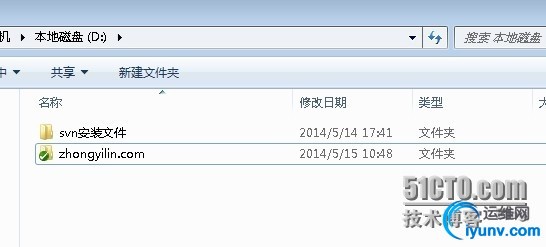

其实到上面已经算完成了,下面我来教大家最简单的使用或者说测试方法吧。
一个简单测测试
双击进入zhongyilin.com这个文件夹后,新建一个txt,邮件然后提交
把刚才上传的新建文档.txt删除掉,然后右击,svn更新,删除的新建文件文本文档就回来了
当然,你可以在文本里写东西,该东西等等,我就不介绍了,相信不少人知道滴怎么使用。
