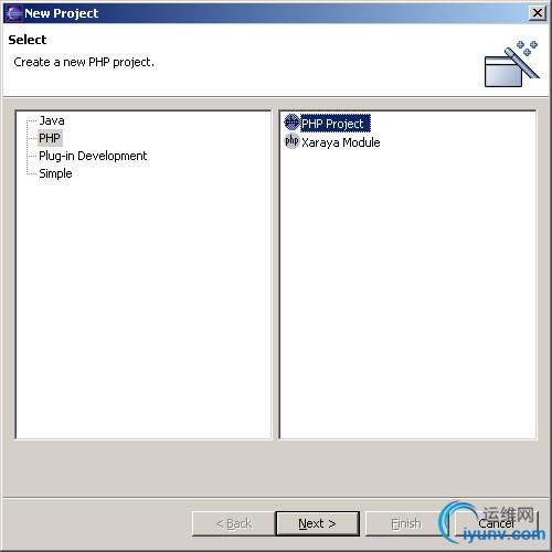

新建PHP项目:
第一步:File -> New -> Project ,看看,有PHP Project了吧。

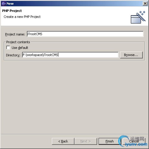

第二步:设置项目名,下面的设置项目目录,需要和在上面设置的Apache的DocumentRoot所设置的目录下面,才能通过浏览器访问,以方便调试。比如下图所示的路径,浏览器对应的就是用http://localhost/iTrootCMS/
然后finish,创建完毕。
