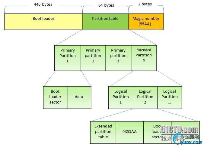

         MBR为磁盘第0磁道第0扇区,共512字节,从上图可以知道,Bootloader占据446字节,而Partition分区表占据了64字节,每个分区需要16字节,所以分区表只能标识4个分区的信息。那要想建立多余4个分区怎么办呢?办法就是3+1(N),即建立3个主分区(Primary )和一个扩展分区(extended),而扩展分区里划分了N个逻辑分区(logical),扩展分区本身并不可用,里面包含的逻辑分区才是可用的分区。
