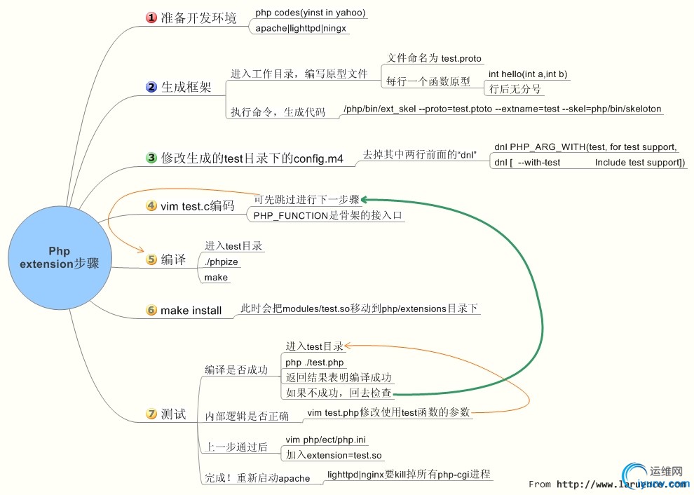

  我编译出来的,给个图:下载编译出来的so文件
  流程图:
