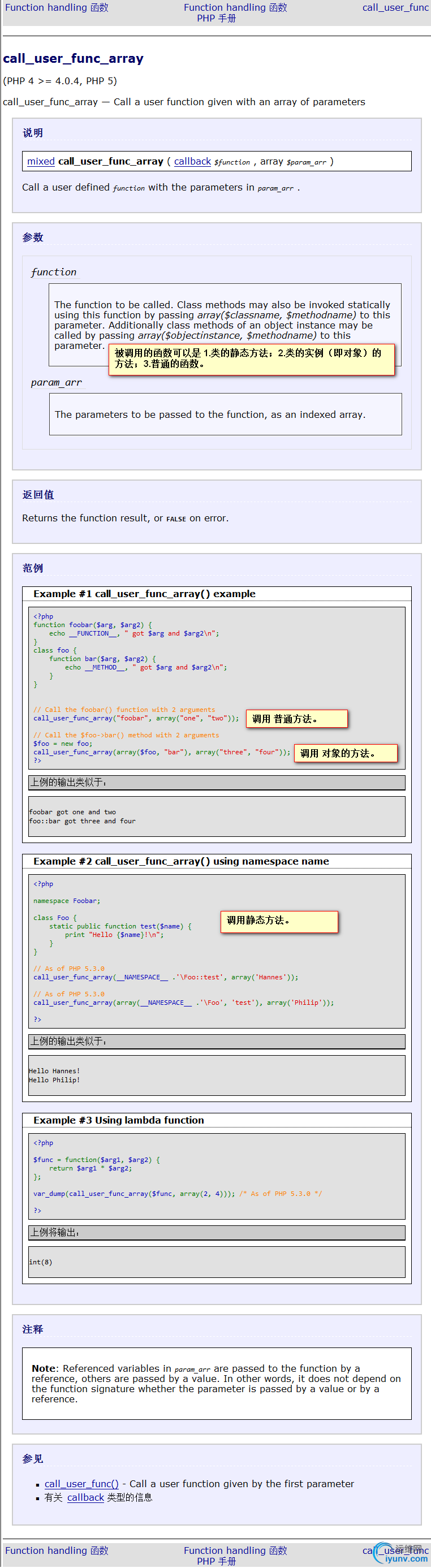

  call_user_func函数和call_user_func_array函数都支持引用,这让他们和普通的函数调用更趋于功能一致:
<?php
function a(&$b)
    $b++;
$c = 0;
call_user_func('a', &$c);//注意,5.*版本中,call_user_func不提倡引用传递,提示已过时。
echo $c;//显示 1
call_user_func_array('a', array(&$c));
echo $c;//显示 2
  官方手册内容如下:
