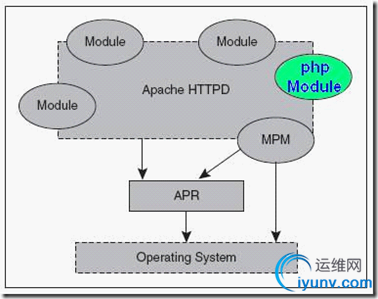

Apache和php的关系
  Apache对于php的解析,就是通过众多Module中的php Module来完成的。
  把php最终集成到Apache系统中,还需要对Apache进行一些必要的设置。这里,我们就以php的mod_php5 SAPI运行模式为例进行讲解,至于SAPI这个概念后面我们还会详细讲解。

Apache的生命周期

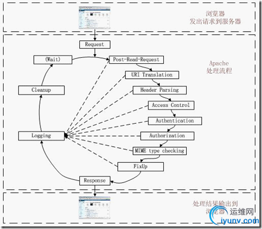

Apach的请求处理流程
  Apache请求处理循环详解
    Apache请求处理循环的11个阶段都做了哪些事情呢?
  1、Post-Read-Request阶段
  在正常请求处理流程中,这是模块可以插入钩子的第一个阶段。对于那些想很早进入处理请求的模块来说,这个阶段可以被利用。
  2、URI Translation阶段
    Apache在本阶段的主要工作:将请求的URL映射到本地文件系统。模块可以在这阶段插入钩子,执行自己的映射逻辑。mod_alias就是利用这个阶段工作的。
  3、Header Parsing阶段
    Apache在本阶段的主要工作:检查请求的头部。由于模块可以在请求处理流程的任何一个点上执行检查请求头部的任务,因此这个钩子很少被使用。mod_setenvif就是利用这个阶段工作的。
  4、Access Control阶段
    Apache在本阶段的主要工作:根据配置文件检查是否允许访问请求的资源。Apache的标准逻辑实现了允许和拒绝指令。mod_authz_host就是利用这个阶段工作的。
  5、Authentication阶段
     Apache在本阶段的主要工作:按照配置文件设定的策略对用户进行认证,并设定用户名区域。模块可以在这阶段插入钩子,实现一个认证方法。
  6、Authorization阶段
    Apache在本阶段的主要工作:根据配置文件检查是否允许认证过的用户执行请求的操作。模块可以在这阶段插入钩子,实现一个用户权限管理的方法。
  7、MIME Type Checking阶段
    Apache在本阶段的主要工作:根据请求资源的MIME类型的相关规则,判定将要使用的内容处理函数。标准模块mod_negotiation和mod_mime实现了这个钩子。
  8、FixUp阶段
    这是一个通用的阶段,允许模块在内容生成器之前,运行任何必要的处理流程。和Post_Read_Request类似,这是一个能够捕获任何信息的钩子,也是最常使用的钩子。
  9、Response阶段
    Apache在本阶段的主要工作:生成返回客户端的内容,负责给客户端发送一个恰当的回复。这个阶段是整个处理流程的核心部分。
  10、Logging阶段
    Apache在本阶段的主要工作:在回复已经发送给客户端之后记录事务。模块可能修改或者替换Apache的标准日志记录。
  11、CleanUp阶段
    Apache在本阶段的主要工作:清理本次请求事务处理完成之后遗留的环境,比如文件、目录的处理或者Socket的关闭等等,这是Apache一次请求处理的最后一个阶段。

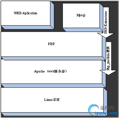

  LAMP架构:
  从下往上四层:
  ①liunx 属于操作系统的底层
  ②apache服务器,属于次服务器,沟通linux和PHP
  ③php:属于服务端编程语言,通过php_module 模块 和apache关联
      ④mysql和其他web服务:属于应用服务,通过PHP的Extensions外 挂模块和mysql关联
