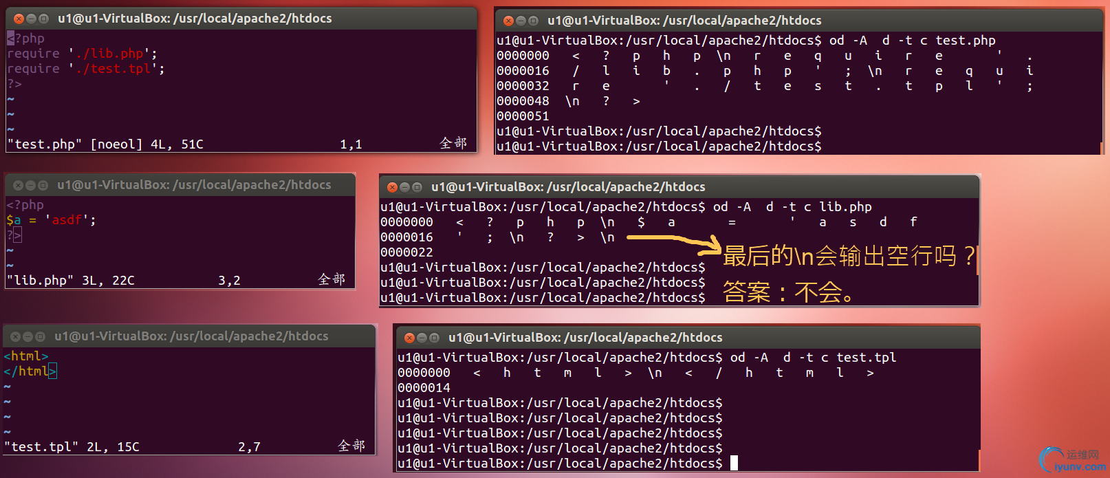

  用vi写php,一直觉得很正常,直到最近同事发现说文件末尾有空行,吓我一跳,会导致php输出空行吗?
  我想当然的认为vi有问题,会导致php输出空行。
  想修改vi设置,解决这个问题。在搜索的过程中,发现vi是对的,不会导致php输出空行……
  代码截图:
  结果截图:
  为什么vi在文本的每行末尾都加上换行\n?

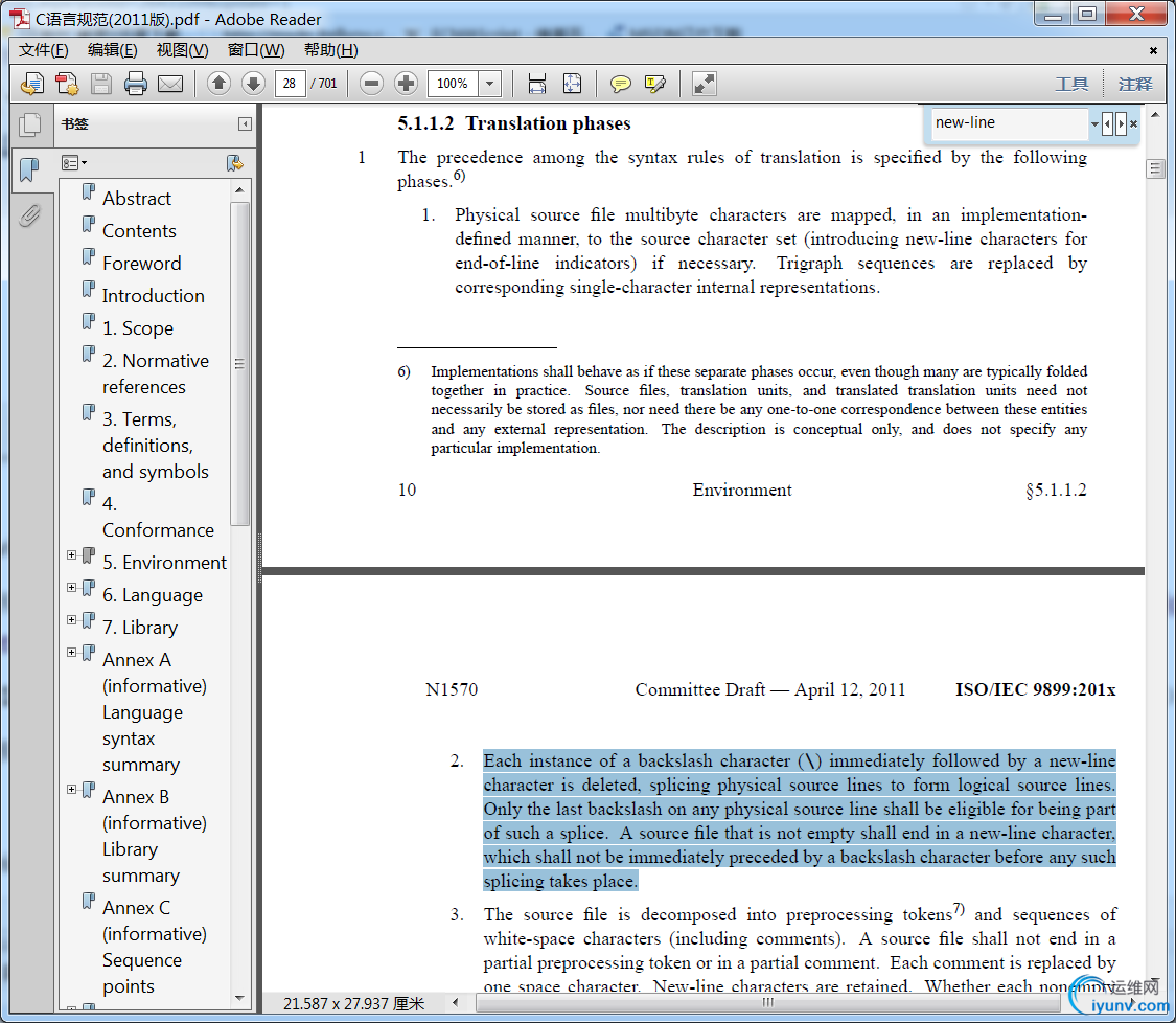

  答案:因为文本每行末尾都应该加上换行。参考:http://stackoverflow.com/questions/729692/why-should-files-end-with-a-newline
  根据2011年ISO发布的C语言标准C11(ISO/IEC 9899:2011)和C++标准C++11(ISO/IEC 14882:2011),每行末尾都应该换行。
  如果不换行,GCC会出现警告。参考:http://gcc.gnu.org/ml/gcc/2003-11/msg01568.html
  C11第5.1.1.2节内容截图:

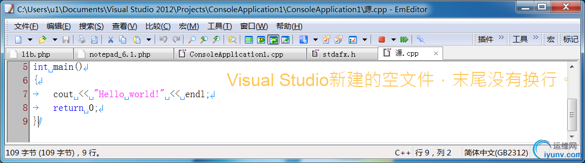

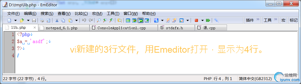

  Windows换行为\r\n,unix为\n,mac为\r。
  vi:新建文件每行末尾都有\n。
  Windows记事本6.1:新建文件最后一行没有\r\n。
  Visual Studio 2012:自动生成代码文件最后一行有\r\n,新建空文件最后一行没有\r\n……
  截图:

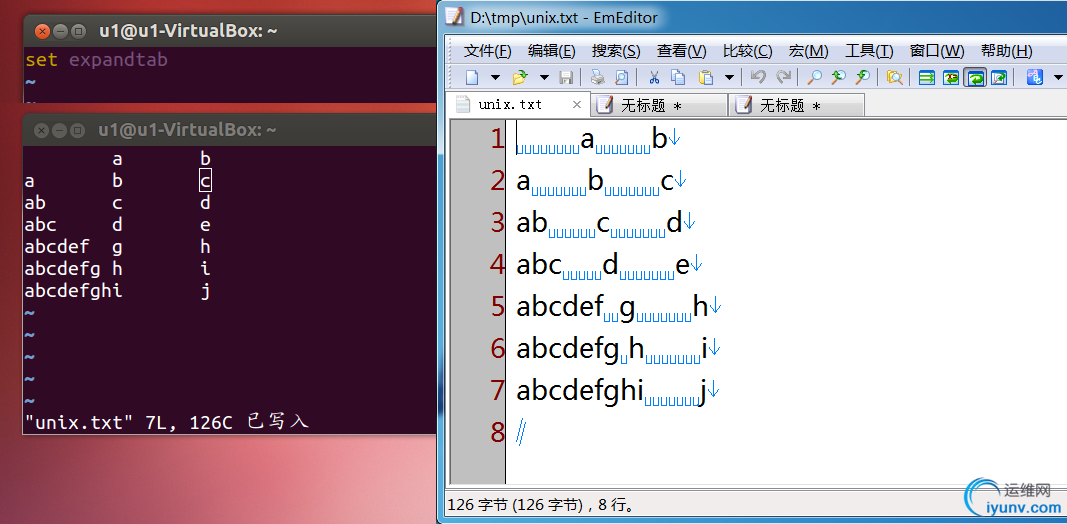

vi配置逐行解释:
  大部分的书写规范都要求使用4个空格缩进,所以要实现:按1次tab出现4个空格,按1次backspace删除4个空格。
set expandtab
  这句表示:使用空格替换tab。这时候按一次tab出现1到8个空格,按1次backspace删除1个空格。
set softtabstop=4
  这句累加效果:按一次tab出现1到4个空格,按1次backspace删除1到4个空格。
  注意:set binary与set softtabstop冲突
  当set binary时,如果set softtabstop=4,按2次tab,应该出现8个空格,结果却出现了一个\t,就好象是8个空格被自动替换成了一个tab。
set shiftwidth=4
  累加效果:按一下v,然后按j或者k选择多行,然后按shift + > 或者shift + <进行多行缩进,每次缩进4个空格。
set tabstop=8
  这句话表示:\t显示为8个空格那么长。多人使用多个编辑器修改代码的情况下,如果出现了\t,很容易就能看出来。
set autoindent
  这句话表示:自动缩进,即每行的缩进值与上一行相等。
