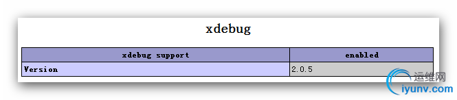

  可以通过phpinfo或者是”php -m”来确认Xdebug是不是加载成功。加载不成功的原因可能是由于PHP是”Debug Build”(可以通过phpinfo确认),那么php.ini里不应当用“zend_extension=/<extension_dir>/xdebug.so”,而应该用“zend_extension_debug=/<extension_dir>/xdebug.so”;
  其它方面就是要注意xdebug.so路径是否正确,Apache服务或者是fastcgi服务有没有重启。
  phpinfo 显示显示如下,表示正常
