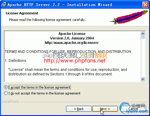

2 接受协议

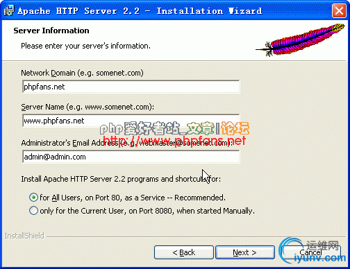

3 下面3项随便填即可
    apache 监听80 端口.如果iis用了80端口,修改iis端口或者apache端口,以免冲突

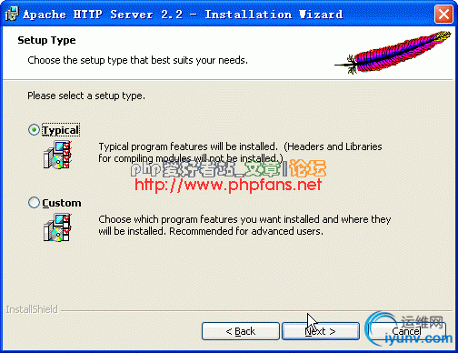

4 这里默认的是 typical,点击next.

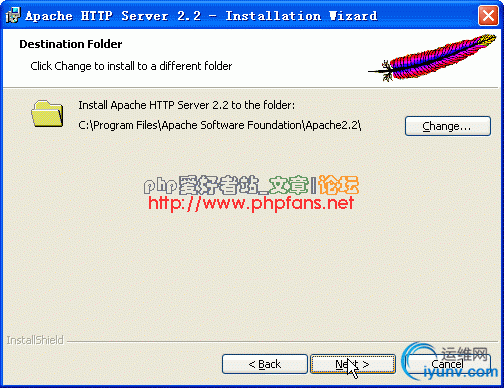

5 这里可用修改安装路径,注意安装路径不能含中文.

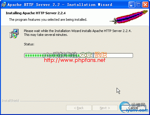

6 点击install开始安装

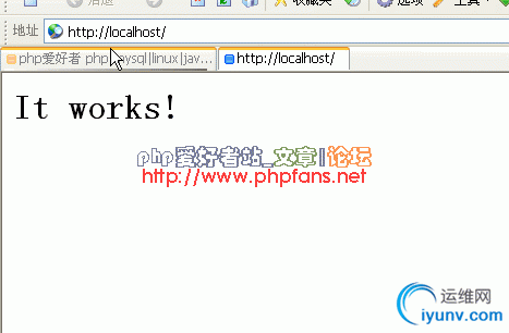

7 安装完成后在浏览器里打入  http://localhost 或者 http://127.0.0.1
如果可以看到这个页面,证明apache安装成功,已经可以解释静态页面了

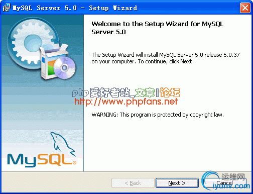

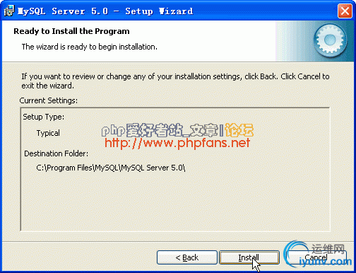

1 点击MySQL安装包

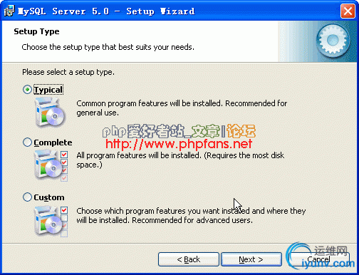

2 默认是Typical,如果想修改安装路径的话也可以选择custom.
注意:安装mysql的路径中,不能含有中文!
3 点击intall开始安装

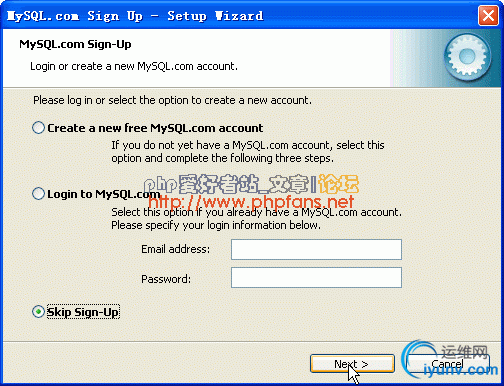

4 跳过注册

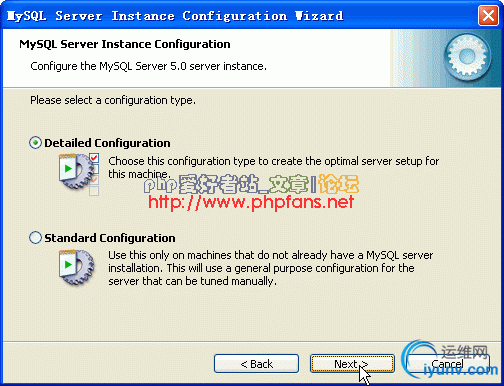

6 选择Detailed Configuration(详细设置),点Next继续

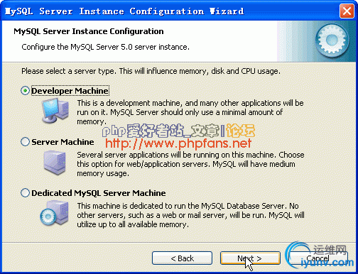

7 下面这个选项是选择mysql应用于何种类型,第一种是开发服务器,
将只用尽量少的内存,第二种是普通WEB服务器,将使用中等数量内存,
最后一种是这台服务器上面只运行MySQL数据库,将占用全部的内存.
用户可根据自己的需求,选择选项.这里只选择开发服务器,点Next继续

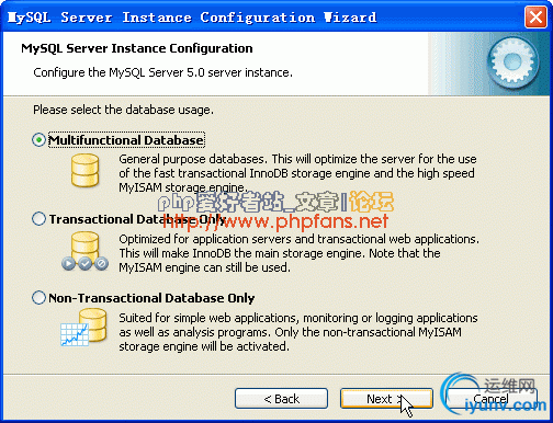

8 下面是选择数据库用途,第一种是多功能用途,
将把数据库优化成很好的innodb(事务)存储类型和高效率的myisam(非事务)存储类型,
第二种是只用于事务处理类型,最好的优化innodb,但同时也支持myisam,只有myisam才支持全文索引
最后一种是简单的网络开发,适合于简单的应用,只有不支持事务的myisam类型是被支持的.
一般选择第一种多功能的.

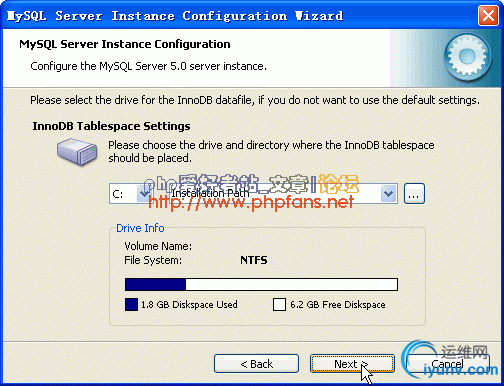

9 下面是选择InnodDB的数据存放位置,一般默认好了,不需要改动
   (如果要修改数据保存路径,也可用在安装后修改my.ini的datadir的值)

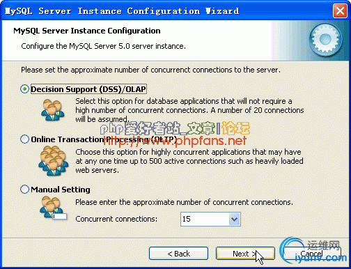

10 下面是选择MySQL允许的最大连接数,第一种是最大20个连接并发数,
第二种是最大500个并发连接数,最后 一种是自定义,你可以根据自己的需要选择.
这里选择第一个

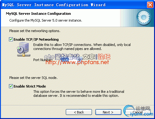

11 下面是是否运行网络链接.这里选择复选框.数据库监听的端口,一般默认是3306,
如果改成其他端口,以后连接数据库的时候都要记住修改的端口,否则不能连接mysql数据库,
比较麻烦,这里不做修改,用mysq的默认端口:3306

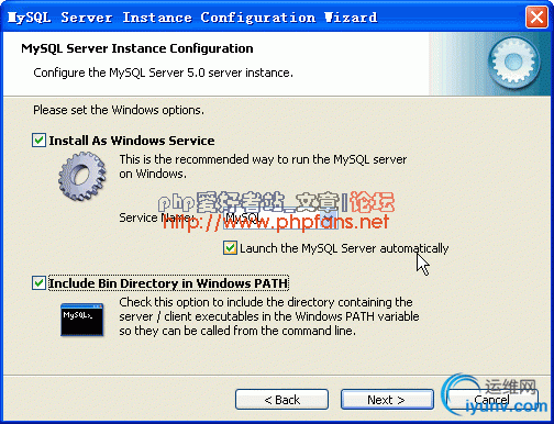

13 这一步是是否要把mysql设置成windows的服务,一般选择设成服务,
这样以后就可以通过服务中启动和关闭mysql数据库了.推荐:下面的复选框也勾选上,
这样,在cmd模式下,不必非到mysql的bin目录下执行命令.在命令行下咨询可以执行文件

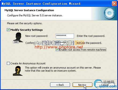

14 这一步是设置mysql的超级用户密码,这个超级用户非常重要,
对mysql拥有全部的权限,请设置好并牢记超级用户的密码,
下面有个复选框是表示创建一个匿名账号,这会使数据库系统不安全.
如果有这个需求,也请勾选.

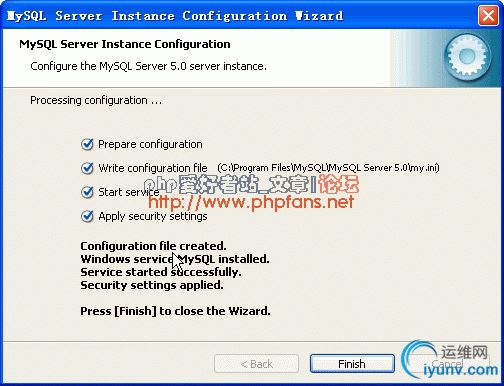

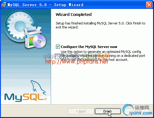

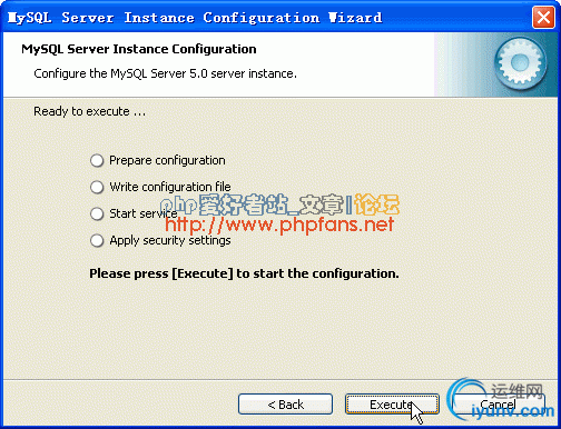

15 点击 Execute进行安装
16 点击finish完成安装

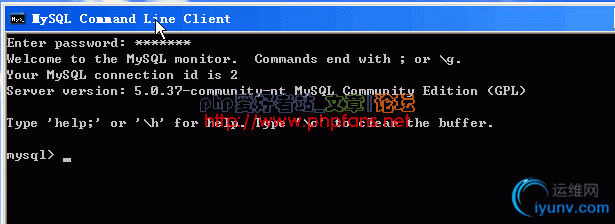

17 我们可以开始使用mysql了,打开 开始菜单 所有程序的 mysql Command line Client,输入密码
出现这个界面说明mysql已经安装好了

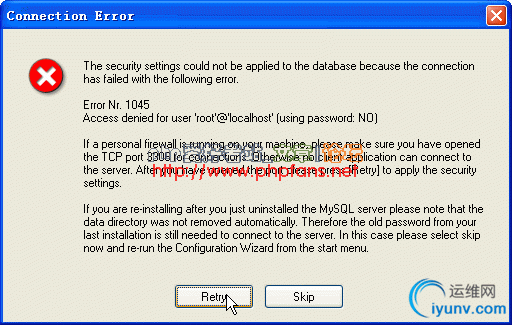

可能出现的问题:
如果在第15步,出现下图提示
是因为你之前装过mysql.卸载时还保留了一些配置文件.
点击retry看看是否可以通过。否则点击 cancel 退出.然后点击开始菜单的 MySQL Server Instance Config Wizard
重新配置 mysql
重复之前的操作.第14步将会出现界面是像下面这样
有三个输入密码的地方,你原来装过mysql.
你在第一个文本框输入原来root的密码,后面两个文本框输入root的新密码就可以了
如果还是不行那就重装一次MySQL。

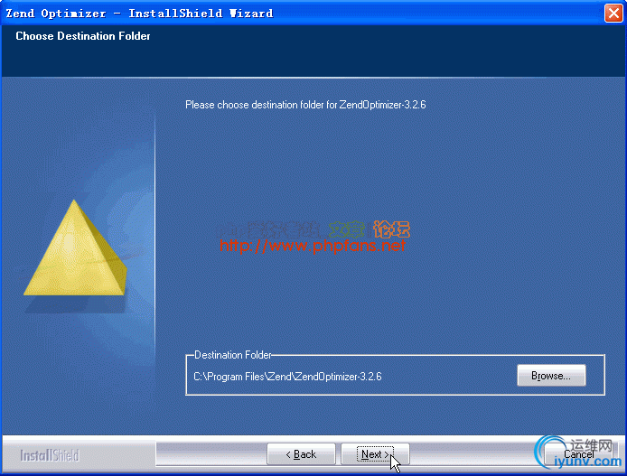

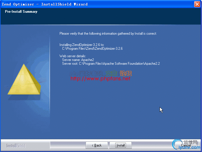

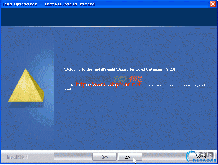

1 点击安装Zend Optimizer

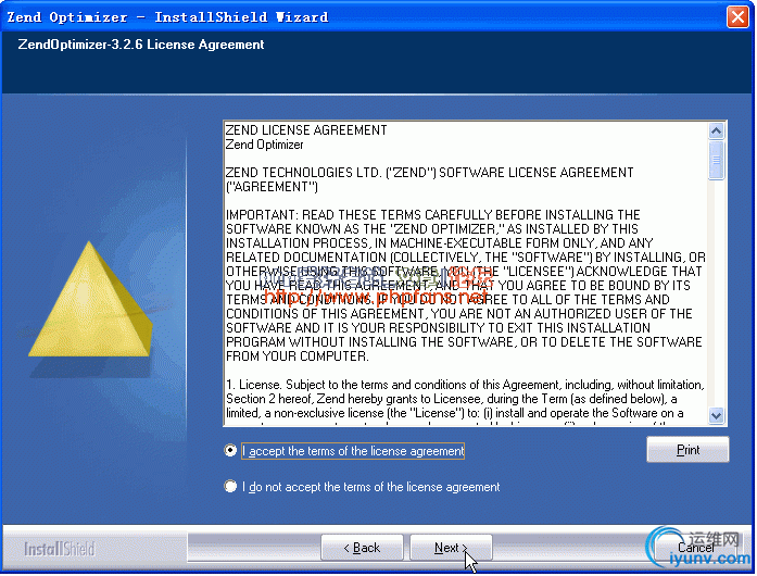

2 接受协议,点击next
3 选定安装路径

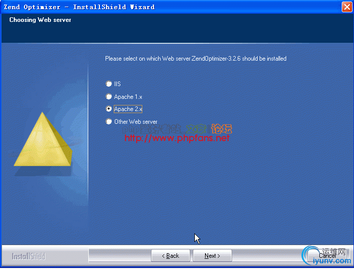

4 选定apache本版,我们用的是apache2.2.4,所以这里选 apache2.x

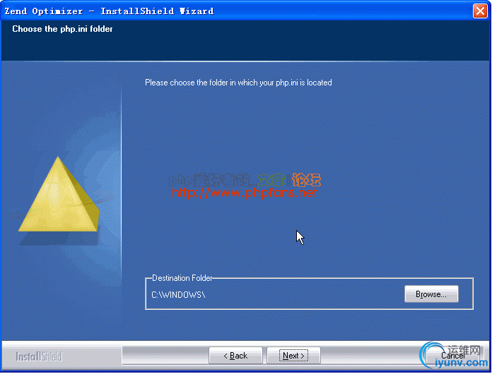

5 选定 php.ini 的位置.我们的是在 C:\WINDOWS\ 下

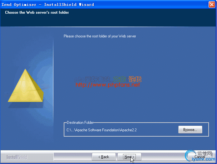

6 选定apache安装路径.我们的是C:\Program Files\Apache Software Foundation\Apache2.2 .所以要修改过来

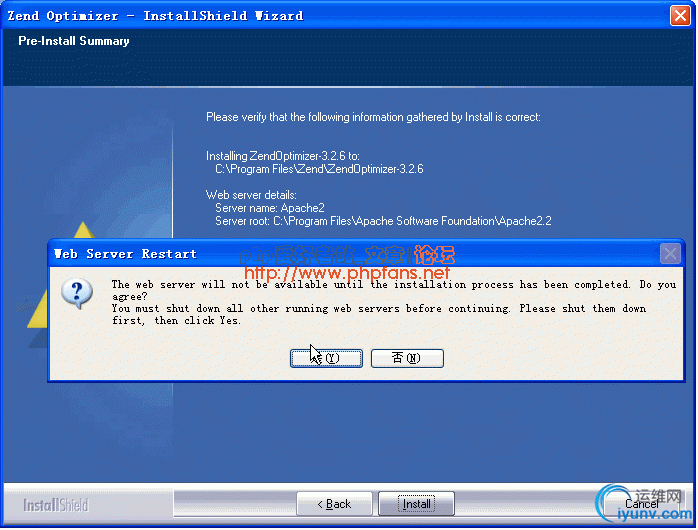

7 点击install进行安装

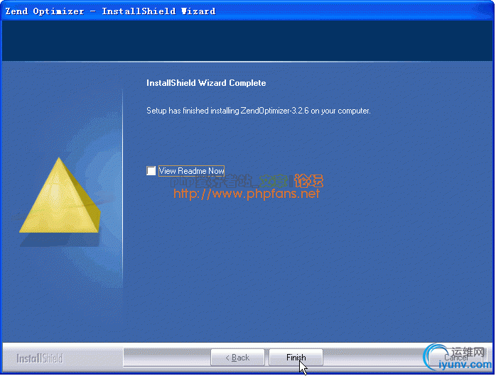

8 点击 是.安装程序自动完成配置和服务器重启.
9 点击 Finish 完成安装

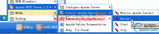

########重启apache.如图,点击restart#########

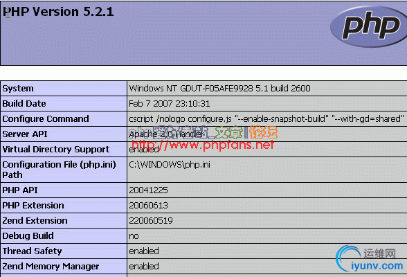

http://localhost/phpinfo.php
如果出现如下信息,则说明php已经配置好了

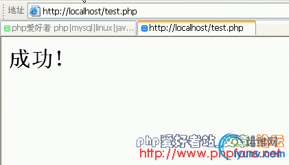

下面再测试php和mysql数据库的关联
在网站根目录下创建一个test.php 文件
[复制到剪切板]CODE:
<?php
//php爱好者站 系列教程 http://www.phpfans.net
$host = "localhost"
$user = "root"
$password = "12345";
//12345改成你的mysql密码
$link=mysql_connect($host,$user,$password
if(!
$link) echo "<h1>失败!</h1>"
else echo
"<h1>成功!</h1>"
mysql_close
在浏览器打开 http://localhost/test.php
如果输出成功,则说明大功告成了.

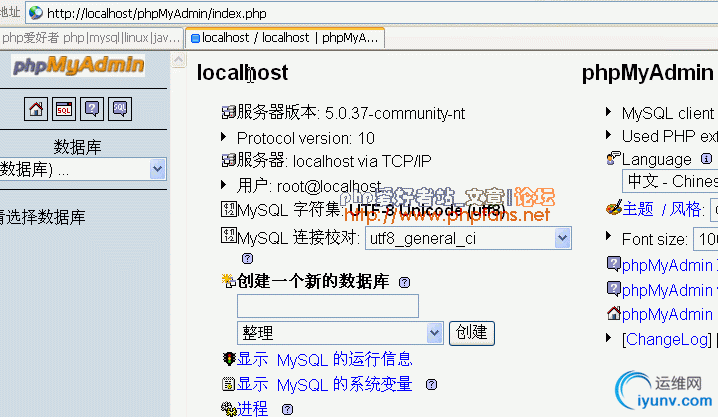

打开浏览器,输入:http://localhost/phpMyAdmin/,Apache 和 MySQL 均已启动,
如果出现如下页面则phpmyadmin安装完成并可以使用了
phpMyAdmin 的具体功能,请慢慢熟悉,这里不再赘述.
