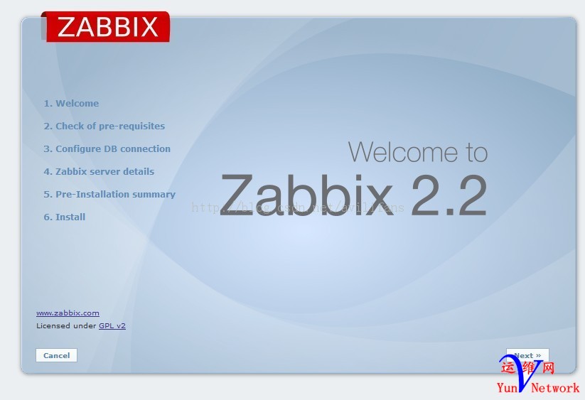

1、打开浏览器访问页面http://127.0.0.1:8008
2、zabbix检查zabbix的php环境

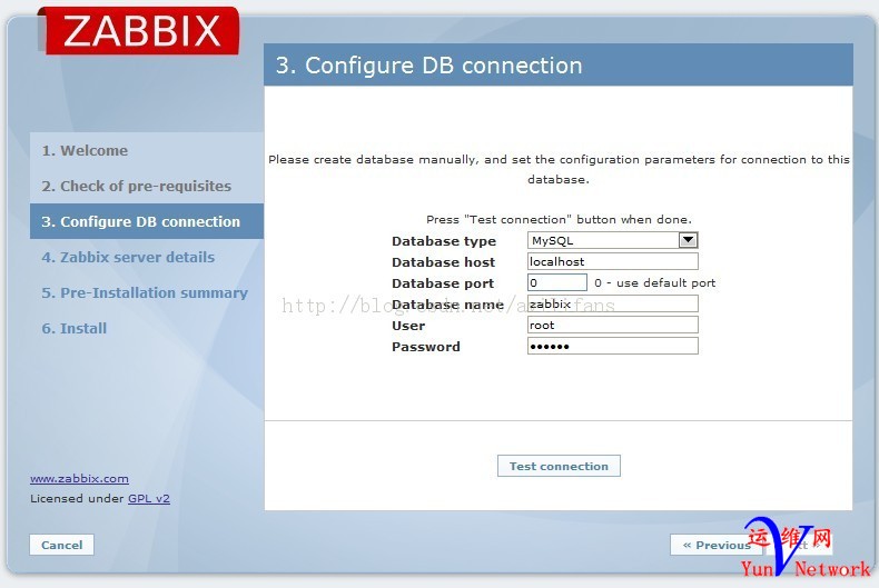

4、填写对应的数据库信息,然后next

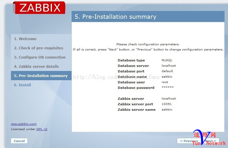

6、配置信息预览

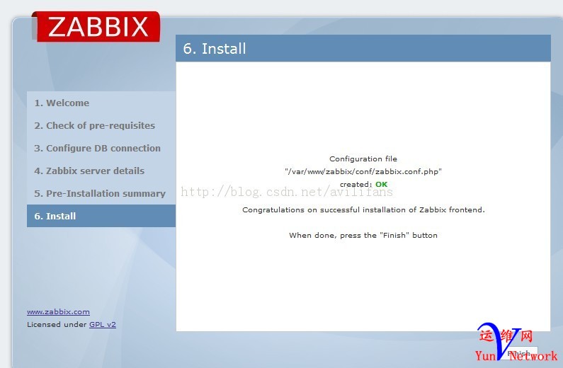

7、安装

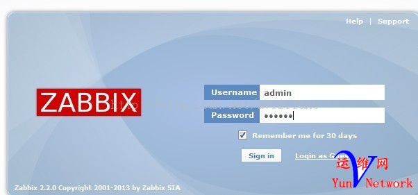

8、登录 默认用户名admin密码zabbix
9、登录的页面信息

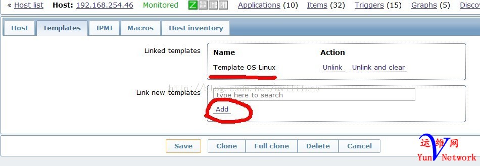

5、配置 server页面
Configuration  -----> Hosts   ------->Create host
