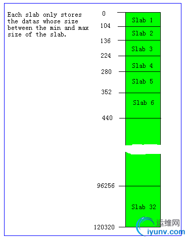

  • Slabs划分数据空间。  Memcached并不是将所有大小的数据都放在一起的,而是预先将数据空间划分为一系列slabs,每个slab只负责一定范围内的数据存储。如下图,每个slab只存储大于其上一个slab的size并小于或者等于自己最大size的数据。例如:slab 3只存储大小介于137 到 224 bytes的数据。如果一个数据大小为230byte将被分配到slab 4中。从下图可以看出,每个slab负责的空间其实是不等的,memcached默认情况下下一个slab的最大值为前一个的1.25倍,这个可以通过修改-f参数来修改增长比例。

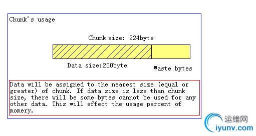

  • Chunk才是存放缓存数据的单位。  Chunk是一系列固定的内存空间,这个大小就是管理它的slab的最大存放大小。例如:slab 1的所有chunk都是104byte,而slab 4的所有chunk都是280byte。chunk是memcached实际存放缓存数据的地方,因为chunk的大小固定为slab能够存放的最大值,所以所有分配给当前slab的数据都可以被chunk存下。如果时间的数据大小小于chunk的大小,空余的空间将会被闲置,这个是为了防止内存碎片而设计的。例如下图,chunk size是224byte,而存储的数据只有200byte,剩下的24byte将被闲置。
