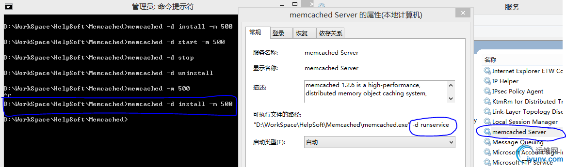

  最后。还是用第一次的方式安装,然后打开服务去看
  发现一个问题,上图片
  我明明是有用-m 500 而在服务属性那里。还是只有-d runservice,没有我们用的-m 500的参数
  所以在我们启动的时候。还是以默认的64M最大使用内存来用。找到问题就好解决,
  开始我还想用sc create服务的方式。来创建,按理说是可以加上-m参数。这个没有做实验。

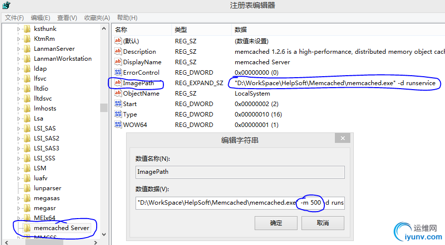

  我是直接修改注册表的方式,打开注册表,查找"memecached Server"的键
  我们可以找到
  修改ImagePath,在-d runserver前面加上-m 500保存
  然后你再看看服务属性,发现已经有了-m 500参数
  然后启动服务,现在就可以看到最大使用内存已经修改到500M了
