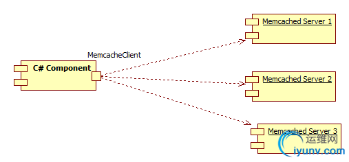

  示例的UML图:
  缓存的数据是通过hash后来分布到各台Memcache Server的,因此,假设每台Memcached Server都分别分配到4G内存的话,那我们的C#程序就能够用到12G内存。这个说法其实不准确,能否用足这12G的内存,完全看MemcacheClient端的分布key的算法(上图中左边接口部分),等以后再深入研究这个算法。

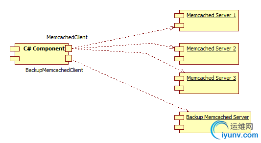

  三、增加一台Backup Memcached Server
  物理节点图如下:
  C#端:由原先的一个MemcachedClient客户端变成了"MemcachedClient"和"BackupMemcachedClient"共同存在
  Memcached server服务器端:增加一台Backup Memcached Server,这台server性能和内存都要高于其他三台memcached server的配置,这台server将保存所有的cache,因此性能要求高,尤其是网络和内存。
