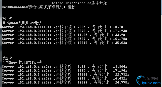

  最后我把自己参考BeitMemcached写的算法与老代(Discuz!代震军)参考SPYMemcached写的做了一下对比.
  源码在后面有下载.
  结果:查找5W个key的时间比老代的版本快了100多倍,但在负载均衡方面差了一些.
  测试数据:
  1:真实Server都是5台
  2:随机生成5W个字符串key(生成方法直接拿老代的)
  3:虚拟节点都是250个
  我的版本:
  老代的版本:
