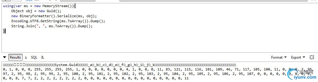

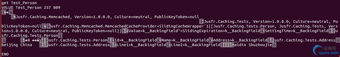

  DefaultTranscoder 使用了一组方法对对象进行序列化,我们关注的引用类型使用了原生的 BinaryFormatter 进行序列化,它的效率高,带来的显著的问题是字节流带有 dll 强类型签名。对于分布式应用,到处引用 dll 并不是什么好主意;而非 Donet 语言更直接没辙了,处理好它们是我的需求
  二进制序列化的效果

  接着想办法,由于 BinaryFormatter 有自己规律,打印几个看看。可以看到前8个 byte 都是在 0, 1, 255 之间,立马又心生一记,直接贴代码:
