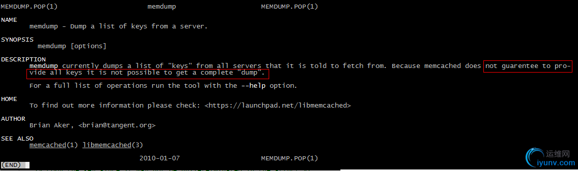

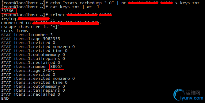

  问题出来了,当我们在执行第一步时,发现导出的key的数量并不和memcached的number数一样多,如下图:

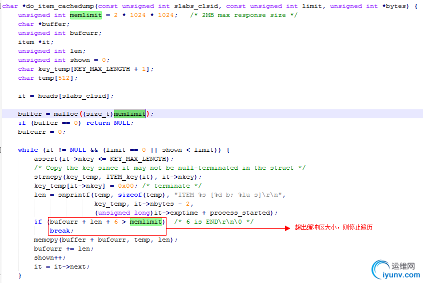

  看了一下memdump命令帮助,发现文档里面描述了不能保证获取到所有的keys,另外查看memdump工具的源码,发现同样是使用stats cachedump命令实现的
  于是就看了一下memcached的源码,发现有缓冲区大小限制,最大2M,汗
  修改方案:
  1、加大缓冲区,但该方法有局限性,当cache中的keys数太大时又面临缓冲区不够用的情况
  2、修改stats cachedump命令,使其支持范围导出, stats cachedump slabid start limit
