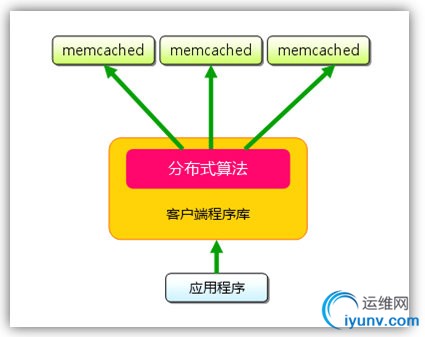

  分布式扩展:Memcached的很突出一个优点,就是采用了可分布式扩展的模式。可以将部属在一台机器上的多个Memcached服务实例或者部署在多个机器上的Memcached服务器组成一个虚拟的服务端,对于调用者来说完全屏蔽和透明。提高的单机器的内存利用率。

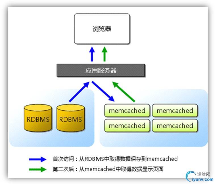

  Memcached的机制就是一个很简单的Cache,把东西放进去,然后可以取出来,如果发现所提供的Key没有命中,那么就很直白的告诉你,你这个key没有任何对应的东西在缓存里,去数据库或者其他地方取,当你在外部数据源取到的时候,可以直接将内容置入到Cache中,这样下次就可以命中了。这里会提到怎么去同步这些数据,两种方式,一种就是在你修改了以后立刻更新Cache内容,这样就会即时生效。另一种是说容许有失效时间,到了失效时间,自然就会将内容删除,此时再去去的时候就会命中不了,然后再次将内容置入Cache,用来更新内容。后者用在一些时时性要求不高,写入不频繁的情况。刚才我们提到Memcached 的传输协议,因此传输的数据必须序列化,C# class里使用[Serializable]标示,并且为了性能,Memcached Client采用了压缩的机制使传输的数据更小。其实Memcached服务端本身是单实例的,只是在客户端实现过程中可以根据存储的主键作分区存储,而这个区就是Memcached服务端的一个或者多个实例

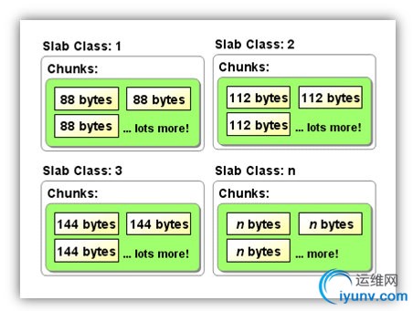

  内存分配机制:首先要说明的是Memcached支持最大的存储对象为1M。它的内存分配比较特殊,但是这样的分配方式其实也是对于性能考虑的,简单的分配机制可以更容易回收再分配,节省对于CPU的使用。这里用一个酒窖比喻来说明这种内存分配机制,首先在Memcached起来的时候可以通过参数设置使用的总共的Memory,当你第一次往Memcached存储数据时, Memcached会去申请1MB的内存, 把该块内存称为一个slab, 也称为一个page, 如果可以存储这个数据的最佳的chunk大小为128B,那么Memcached会把刚申请的slab以128B为单位进行分割成8192块. 当这页slab的所有chunk都被用完时,并且继续有数据需要存储在128B的chunk里面时,如果已经申请的内存小于最大可申请内存10MB 时, Memcached继续去申请1M内存,继续以128B为单位进行分割再进行存储;如果已经无法继续申请内存,那么Memcached会先根据LRU 算法把队列里面最久没有被使用到的chunk进行释放后,再将该chunk用于存储. 这个就是建造一个酒窖,然后在有酒进入的时候,首先申请(通常是1M)的空间,用来建酒架,酒架根据这个酒瓶的大小分割酒架为多个小格子安放酒瓶,将同样大小范围内的酒瓶都放置在一类酒架上面。例如20cm半径的酒瓶放置在可以容纳20-25cm的酒架A上,30cm半径的酒瓶就放置在容纳25-30cm的酒架B上。回收机制也很简单,首先新酒入库,看看酒架是否有可以回收的地方,如果有直接使用,如果没有申请新的地方,如果申请不到,采用配置的过期策略。这个特点来看,如果要放的内容大小十分离散,同时大小比例相差梯度很明显,那么可能对于使用空间来说不好,可能在酒架A上就放了一瓶酒,但占用掉了一个酒架的位置。
  为了避免使用Memcached时出现异常, 使用Memcached的项目需要注意:
1. 不能往Memcached存储一个大于1MB的数据.
2. 往Memcached存储的所有数据,如果数据的大小分布于各种chunk大小区间,从64B到1MB都有,可能会造成内存的极大浪费以及Memcached的异常.
举个例子:
Memcached最大可申请内存为2M, 你第一次存储一个10B的数据,那么Memcached会申请1MB的内存,以64B进行分割然后存储该数据, 第二次存储一个90B的数据,那么Memcached会继续申请1M的内存,以128B进行分割然后存储该数据, 第三次如果你想存储一个150B的数据, 如果可以继续申请内存, Memcached会申请1M内存以256B的大小进行分割, 但是由于最大可申请仅仅为2MB,所以会导致该数据无法存储.

  假设有3个客户端1, 2, 3,3台Memcached A, B, C:
Client 1想把数据”barbaz”以key “foo”存储。Client 1首先参考节点列表(A, B, C),计算key “foo”的哈希值,假设Memcached B被选中。接着,Client 1直接connect到Memcached B,通过key “foo”把数据”barbaz”存储进去。Client 2使用与Client 1相同的客户端库(意味着key的哈希算法相同),也拥有同样的Memcached列表(A, B, C)。于是,经过相同的哈希计算,Client 2计算出key “foo”在Memcached B上,然后它直接请求Memcached B,得到数据”barbaz”。

  当运行在单独的Web服务器上,你可以很容易地清除一个已经确认被改变了的缓存。可惜,ASP.NET没有一个很好的方法来支持多服务器。每个服务器上的缓存都对其他缓存的改变一无所知。ASP.NET允许通过基于文件系统和数据库表的触发器取消一个缓存。然而,这也存在问题,比如数据库触发器需要使用昂贵的轮询,以及触发器本身冗长的编程。好像.NET4.0有了新的解决方法。我们还有别的选择,Memcached就一种。但是Memcached不是万能的,它也不是适用在所有场合。 Memcached是“分布式”的内存对象缓存系统,那么就是说,那些不需要“分布”的,不需要共享的,或者干脆规模小到只有一台服务器的应用, Memcached不会带来任何好处,相反还会拖慢系统效率,因为网络连接同样需要资源,即使是UNIX本地连接也一样。Memcached本地读写速度要比直接ASP.NET缓存(IIS进程)内存慢很多倍,请看下面的测试数据。可见,如果只是 本地级缓存,使用Memcached是非常不划算的。Memcached在很多时候都是作为数据库前端cache使用的。因为它比数据库少了很多SQL解析、磁盘操作等开销,而且它是使用内存来管理数据的, 所以它可以提供比直接读取数据库更好的性能,在大型系统中,访问同样的数据是很频繁的,Memcached可以大大降低数据库压力,使系统执行效率提升。Memcached也经常作为服务器之间数据共享的存储媒介,存储一些系统的共享数据。
