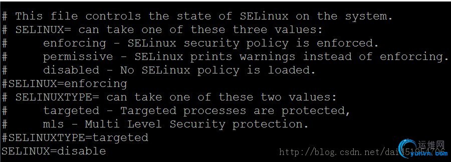

解决系统重启后,在浏览器中浏览时出现的
“You don't have permission to access /zabbix/ on this server.
Apache/2.2.15 (CentOS) Server at <server_ip> Port 80”
解决方法如下:
chkconfig iptables off
vi /etc/selinux/conf
注释掉:
SELINUX=enforcing
SELINUXTYPE=targeted  两行
添加    SELINUX=disable
结果如图:

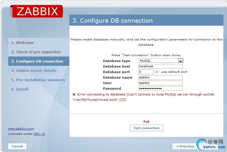

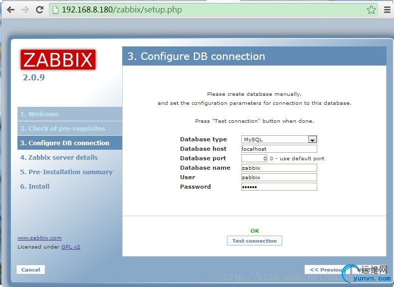

输入之前在MYSQL后台设置的zabbix数据库信息:
DBName=zabbix  //Mysql中的数据库名
DBUser=zabbix    //连接zabbix数据库的用户名
DBPassword=123456   //数据库密码
测试连接时若报错,添加如下命令:
# ln -s /var/lib/mysql/mysql.sock /tmp/mysql.sock

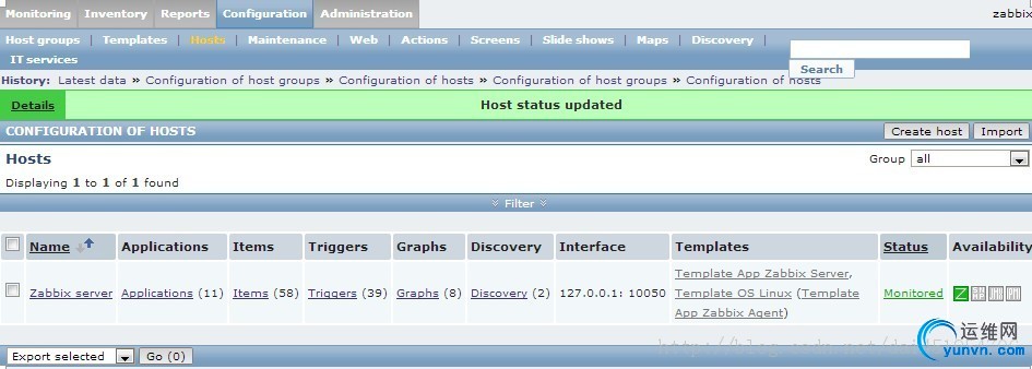

刚开始时对服务器端对自己的的监控是没开启的,进入Configuration->Hosts 即可看到, 如下图:
点击,右边红色连接(Not monitored)即可开启对服务器本身的监控,结果如下如:

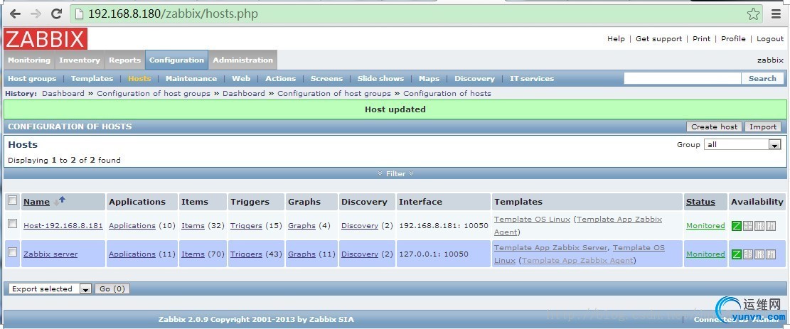

手动添加主机   Configuration-》Hosts->>Create Host
添加模板Templates
