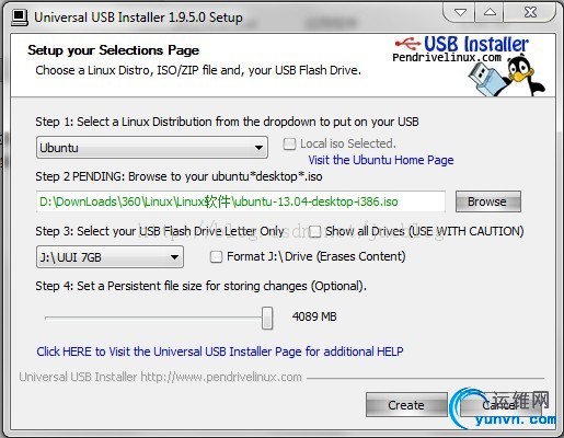

2. 双击打开Universal-USB-Installer,选择“I Agree”,到下一个界面
step1中需要填入你要安装的ubuntu镜像文件的名称;
step2中需要找到你的ISO镜像文件的位置;
step3选择要使用的U盘;
Step4安装Ubuntu系统会出现的提示,让你选择优盘中保留给系统使用的永久存储空间。好像最大只能选择4G。如果空间足够,尽量多分一些,省掉以后不足的情况。如果是其他系统,不一定会有,可能系统直接自己分配了。安装centOS5时就没看到Step4的提示信息。

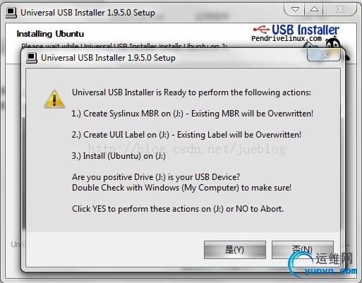

以上步骤完成后,选择“Create”
接下来是警告屏幕,如果前面的执行没有错误,点击“是”就OK了。

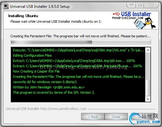

这个写入优盘的过程比较慢,就像死掉了一样,进度条有一段时间也一直不动。不过我告诉你绝对没有死掉,慢慢等吧,因为软件上面写着了“Please be patient?”。
进度条好不容易到头了,终于安装完成了。OK,取下优盘,重启系统进入BIOS设置,选择从USB设备启动。当当当当,绚丽的 Ubuntu 系统就出现在我们眼前了!

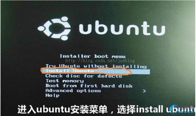

2. 在电脑上插入U盘启动盘,重启电脑,F12或者F8 键进入boot 界面(不同的电脑可能按键不一,笔者的笔记本是F12,台式的为F8),进入boot 界面后,通过电脑键盘上的上下左右箭头按键调整选项,我们选择通过USB 启动那一项并按Enter 键进入。
选择“Install Ubuntu“进入下一步:

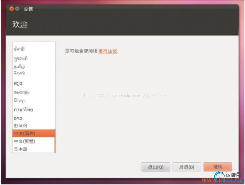

3. 选择在“中文简体”:

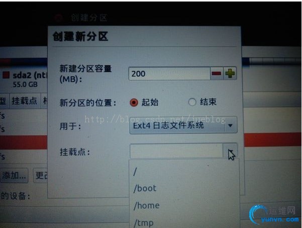

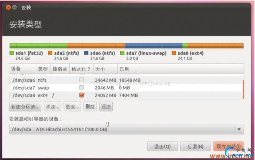

6. 现在我们看到的是硬盘分区情况, 前边有“空闲”二字,我们要做的就是:在这个空闲的空间里给ubuntu划分分区,我习惯上是这么划分的:引导分区“/boot”200M足够了,系统分区“/”装系统和软件20GB够用了,交换分区“swap”类似windows的虚拟内存,一般不大于物理内存就行,我分的是1024M。个人文件分区“/home”你想多大就多大,类似windows的“我的文档”。
7. 点选“空闲“的分区,选择下边的”添加“,弹出窗口如下,上边填写分区空间大小,下边填写要挂载的分区,然后确定。”/“分区,”/home“分区都是这样子创建,而swap分区要在”用于“那里选择”交换分区“
分区共四个,具体步骤:
1) 新分区的类型:选择“主分区”,
新建分区容量:输入分配的大小,以MB 为单位
新分区的位置:按默认选“起始”
用于:后面选择新分区使用的文件系统,使用默认“Ext4 日志文件系统”
挂载点:选择“/”。大小10~15G(可以根据个人而异)
2)创建交换空间
再选择空闲空间,点“添加”按钮。
新分区的类型:选择“逻辑分区”
新建分区容量:输入交换空间分配的大小,以MB 为单位
新分区的位置:按默认选“起始”
用于:后面选择“交换空间”
交换空间不用选择挂载点,所以挂载点为灰色不可选
笔者建议交换分区1024M
3)创建“/home”分区
继续选择空闲空间,点“添加”按钮。
新分区的类型:逻辑分区
新建分区容量:剩余的空间
新分区的位置:起始
用于:选择” Ext4 日志文件系统”
挂载点:/home。
点“确定”按钮。
笔者在此分区12G(这个主要存放个人文档)
4)创建“/boot”分区
继续选择空闲空间,点“添加”按钮。
新分区的类型:逻辑分区
新建分区容量:200M 新分区的位置:起始
用于:选择” Ext4 日志文件系统”
挂载点:/boot。
点“确定”按钮。
因为我们安装是在Win7下安装,要的是双系统,所以要创建/boot 分区,
否则这一项可以省略.
注意:/分区就是linux系统的文件系统分区,类似windows 的系统盘,如c 盘;swap 为交换分区,一般为内存两倍;/boot 为引导分区200M足够;/home为个人文档分区
重要提示;在采用u盘安装ubuntu分区时,所有磁盘一定要全部设置成逻辑分区,包括根目录/分区,否则将无法继续分区,这是本人亲身经历的教训,切记。其实正真的原因:在windows系统中再安装Ubuntu系统,主分区已经被windows系统占用(最多只有四个主分区),如在window系统中超过一个主分区,则在创建Ubuntu系统时,无法都设置为四个(/,swap,/home,/boot)主分区,因此都设置为主分区时无法继续分区,建议都设置为逻辑分区。
8. 把分区设置好了,下边这步很关键!!!
首先在上边看你创建的”/boot“分区的编号是什么,比如我的是sda6 (你的可能不是sda6,可能是sda5,sda7等等,取决于你的/boot分区编号),那么在下边的”安装启动引导区的设备“下拉选项框选择”sda6“,如果这步忽略了,你就用了ubuntu系统来引导windows了。
