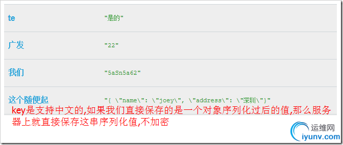

  StoreMode.Add ,StoreMode.Replace 和 StoreMode.Set 的区别
  Add ,表示添加一个新的key
  Replace ,表示更新一个已经存在的key
  set ,表示如果key不存在则添加、存在则更新。
  如果我们不使用set,而是用 Add和Replace的话,可能会报错,报错的原因如下  :如果key已经存在那么Add就会失败,如果key不存在Replace操作会失败。
  所以建议还是用 Set吧

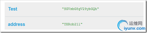

  (注意里面有意思的地方,obj的值如果是序列化的,则服务器上显示的是序列化的值,不加密.  如果obj的值不序列化,那么服务器会加密)
  也就是如果我们的添加保存的方法里面,把obj进行了序列化,那么服务器上显示的值,就是序列化后的字符串
public bool AddCache(string key, object obj, int minutes)
string jsonobj = JsonConvert.SerializeObject(obj);
return Instance.Store(StoreMode.Set, key, jsonobj, DateTime.Now.AddMinutes(minutes));
  如果我们保存的obj就是一个对象的话,那么服务器上显示的就是这个对象加密过的数据
//string jsonobj = JsonConvert.SerializeObject(obj);
//return Instance.Store(StoreMode.Set, key, jsonobj, DateTime.Now.AddMinutes(minutes));
return Instance.Store(StoreMode.Set, key, obj, DateTime.Now.AddMinutes(minutes));
  总结: 支持中文的key,如果保存的值是一个对象,那么服务器上保存的是对象加密后的值,如果保存的是一个序列化的字符串,则服务器上保存的是字符串.
