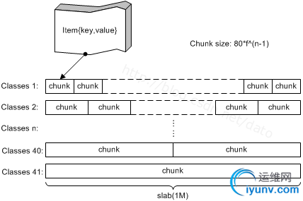

在Memcached内存结构中有两个非常重要的概念:slab 和 chunk,我们先从下图中对这两个概念有一个感性的认识:
图 1 memcached内存结构
Slab是一个内存块,它是memcached一次申请内存的最小单位。在启动memcached的时候一般会使用参数-m指定其可用内存,但是并不是在启动的那一刻所有的内存就全部分配出去了,只有在需要的时候才会去申请,而且每次申请一定是一个slab。Slab的大小固定为1M(1048576 Byte),一个slab由若干个大小相等的chunk组成。每个chunk中都保存了一个item结构体、一对key和value。
虽然在同一个slab中chunk的大小相等的,但是在不同的slab中chunk的大小并不一定相等,在memcached中按照chunk的大小不同,可以把slab分为很多种类(class)。在启动memcached的时候可以通过-vv来查看slab的种类:

图2 slab分组信息
从上图可以看到,默认情况下memcached把slab分为40类(class1~class40),在class 1中,chunk的大小为80字节,由于一个slab的大小是固定的1048576字节(1M),因此在class1中最多可以有13107个chunk:
       13107×80 + 16 = 1048576
在class1中,剩余的16字节因为不够一个chunk的大小(80byte),因此会被浪费掉。每类chunk的大小有一定的计算公式的,假定i代表分类,class i的计算公式如下:
chunk size(class i) :  (default_size+item_size)*f^(i-1)+ CHUNK_ALIGN_BYTES
  • default_size: 默认大小为48字节,也就是memcached默认的key+value的大小为48字节,可以通过-n参数来调节其大小;
  • item_size: item结构体的长度,固定为32字节。default_size大小为48字节,item_size为32,因此class1的chunk大小为48+32=80字节;
  • f为factor,是chunk变化大小的因素,默认值为1.25,调节f可以影响chunk的步进大小,在启动时可以使用-f来指定;
  • CHUNK_ALIGN_BYTES是一个修正值,用来保证chunk的大小是某个值的整数倍(在32位机器上要求chunk的大小是4的整数倍)。
从上面的分析可以看到,我们实际可以调节的参数有-f、-n,在memcached的实际运行中,我们还需要观察我们的数据特征,合理的调节f,n的值,使我们的内存得到充分的利用减少浪费。
