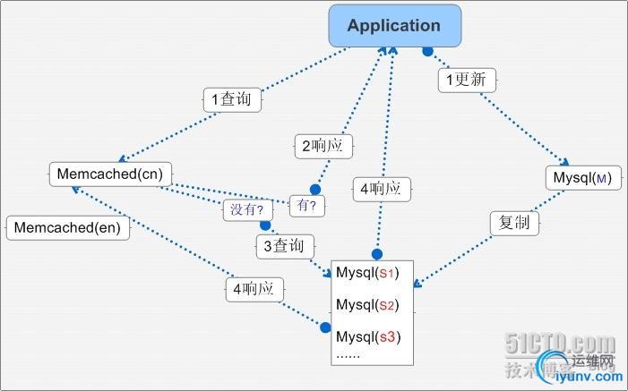

  昨天和守住看了下http://hi.baidu.com/156544632/blog/item/3b26527b68623ff00bd18746.html这篇文章,思路很好,但感觉就是太乱了,
而且还出现了一点错误,可能这位仁兄时间比较紧吧,所以考略不是很全面,今天我在这里重新整理了一下,并且做了相应的试验,拿出来
供大家一起学习下。
index.php   程序入口,用来构造sql(如查询,更新)
config.php  配置参数(memcache,mysql)
init.php    封装memcached操作(memcache连接,设置,获取)
mysqli.php  封闭mysql操作(mysql主连接,mysql从连接,mysql主更新,mysql从查询)
index.php

这样就完成了,我画的那幅图了,看懂了吗?
