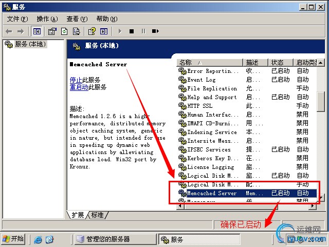

  (1)首先,打开Windows Server 2003虚拟机,开启Memcached服务;(非必要操作,如果您是在本机,则可跳过这一步,只需开启Memcached服务即可)

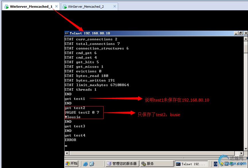

  (4)在虚拟机中使用telnet查看每台服务器具体保存了哪个Key/Value对,这里由于test3和test4均被删除或已失效,所以只需查看前两个Key/Value对:
  ①MemcacheServer1(192.168.80.10):保存了第二个Key/Value对,<test2:lousie>
  ②MemcacheServer2(192.168.80.11):保存了第一个Key/Value对,<test1:edisonchou>

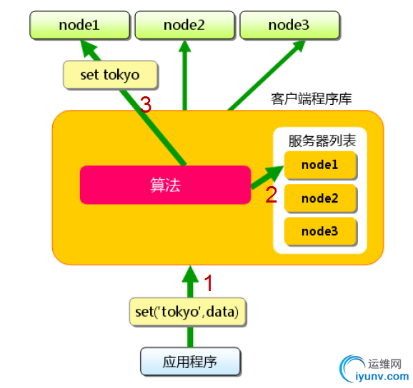

  (1)添加新的键值对数据
  从图中可以看出,Memcached虽然称为“分布式”缓存服务器,但服务器端并没有“分布式”功能,而是完全由客户端程序库实现的。服务端之间没有任何联系,数据存取都是通过客户端的算法实现的。当客户端要存取数据时,首先会通过算法查找自己维护的服务器哈希列表,找到对应的服务器后,再将数据存往指定服务器。例如:上图中应用程序要新增一个<'tokyo',data>的键值对,它同过set操作提交给Memcached客户端,客户端通过一定的哈希算法(比如:一般的求余函数或者强大的一致性Hash算法)从服务器列表中计算出一个要存储的服务器地址,最后将该键值对存储到计算出来的服务器里边。

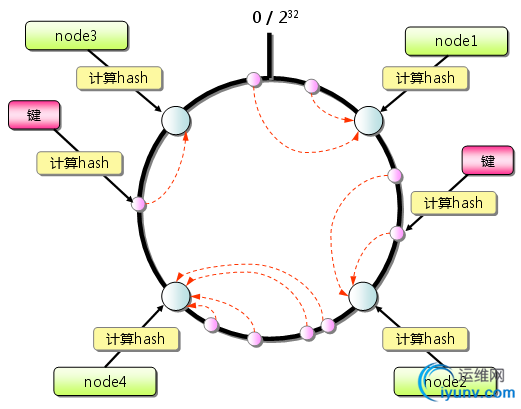

  一致性Hash算法通过一个叫做一致性Hash环的数据结构实现KEY到缓存服务器的Hash映射,如下图所示:
  具体算法过程是:
  ①先构造一个长度为0~2^32(2的32次幂)个的整数环(又称:一致性Hash环),根据节点名称的Hash值将缓存服务器节点放置在这个Hash环中,如上图中的node1,node2等;
  ②根据需要缓存的数据的KEY值计算得到其Hash值,如上图中右半部分的“键”,计算其Hash值后离node2很近;
  ③在Hash环上顺时针查找距离这个KEY的Hash值最近的缓存服务器节点,完成KEY到服务器的Hash映射查找,如上图中离右边这个键的Hash值最近的顺时针方向的服务器节点是node2,因此这个KEY会到node2中读取数据;

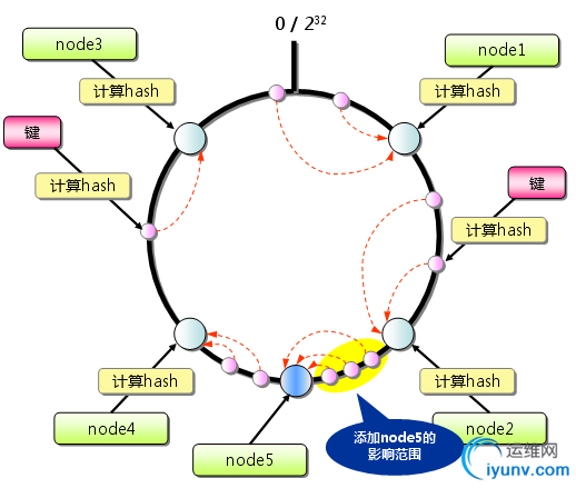

  当缓存服务器集群需要扩容的时候,只需要将新加入的节点名称(如node5)的Hash值放入一致性Hash环中,由于KEY总是顺时针查找距离其最近的节点,因此新加入的节点只影响整个环中的一部分。如下图中所示,添加node5后,只影响右边逆时针方向的三个Key/Value对数据,只占整个Hash环中的一小部分。
  因此,我们可以与之前的普通余数Hash作对比:采用一致性Hash算法时,当3台服务器扩容到4台时,可以继续命中原有缓存数据的概率为75%,远高于普通余数Hash的25%,而且随着集群规模越大,继续命中原有缓存数据的概率也会随之增大。当100台服务器增加1台时,继续命中的概率是99%。虽然,仍有小部分数据缓存在服务器中无法被读取到,但是这个比例足够小,通过访问数据库也不会对数据库造成致命的负载压力
