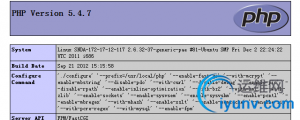

  四、创建测试php文件
  创建php文件
  在/usr/local/nginx/html下创建index.php文件,输入如下内容
  <? echo phpinfo(); ?>
  五、启动服务
  启动php-fpm和nginx
  /usr/local/php/sbin/php-fpm (手动打补丁的启动方式/usr/local/php/sbin/php-fpm start)
  sudo /usr/local/nginx/nginx
  六、浏览器访问
  访问http://你的服务器ip/index.php,皆可以见到php信息了。
