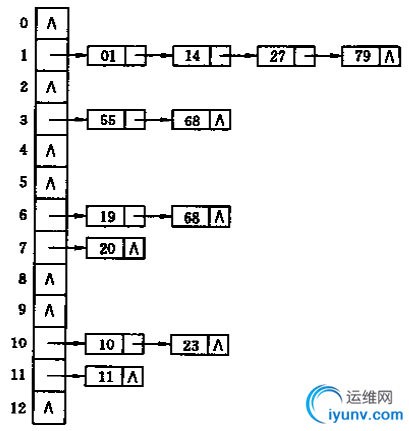

  解决冲突的方法,memcached中采用了链地址法(或拉链法),从数据结构书中截取的一个采用链地址法(哈希函数为:key MOD 13)解决冲突的示意图:
          所不同的是,memcached中定义了primary_hashtable和old_hashtable,当hashtable的填装因子(memcached中硬编码为 3/2,无法确定如何定值的),assoc_maintenance_thread线程会将old_hashtable中的items以hash_bulk_move个buckets为单位,逐步移到primary_hashtable中。

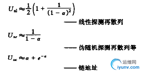

          1.虽然hashtable在关键字和记录的存储位置之间建立了直接映像,但由于“冲突”的产生,hashtable的查找过程仍然是一个给定值和关键字相比较的过程,因此通常以平均查找长度作为衡量hashtable的度量。
          2.查找过程中与关键字进行比较的次数通常取决于三个因素:哈希函数,解决冲突的方法和哈希表的填装因子。
          哈希函数的好坏首先影响出现冲突的频繁程度,但是,对于“均匀”的哈希函数可以假定:不同的哈希函数对于同一组随机的关键字,产生冲突的可能性相同,因为一般情况下都假定哈希函数是均匀的,则不考虑它对平均查找长度的影响。
          采用不同的处理冲突的方法,它们的平均查找长度也不同,通常处理冲突方法相同的hashtable,其平均查找长度依赖于哈希表的装填因子:
                 装填因子a = 表中填入的记录数/哈希表长度
           哈希表装填因子a表明哈希表的装满程度,一般越小发生冲突的可能性也就越小,反之,冲突可能性越大,查找过程中与关键字比较的次数越多。
          平均查找长度一般符合下式(来自《数据结构》书籍):
          由此可见hashtable的平均查找长度是a的函数,而不是n的函数,由此,不管n多大,总可以选择一个合适的装填因子a以便将平均查找长度限定在一个范围内。
          程序中hashtable扩展时出现的3/2就是装填因子,不确定具体的值是怎么选取的。
