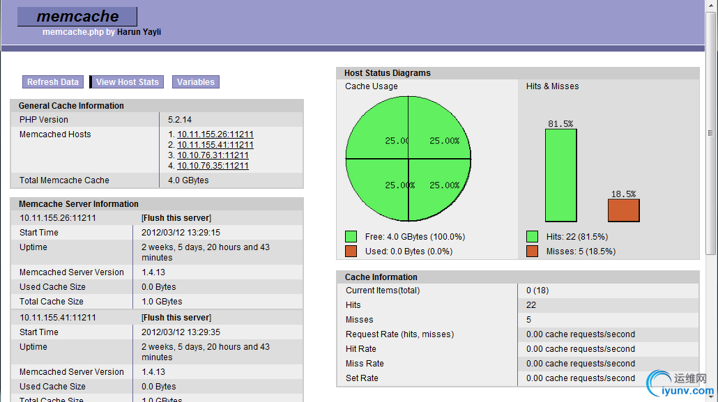

四、监控
可以在服务器上配置一个PHP页面来监测Memcached的情况,
下载MemcachePHP
配置也比较简单,主要包括账户配置,以及Memcached Server地址配置。
  • define('ADMIN_USERNAME','memcache'); // Admin Username
  • define('ADMIN_PASSWORD','password'); // Admin Password
  • define('DATE_FORMAT','Y/m/d H:i:s');
  • define('GRAPH_SIZE',200);
  • define('MAX_ITEM_DUMP',50);
  • $MEMCACHE_SERVERS[] = 'mymemcache-server1:11211'; // add more as an array
  • $MEMCACHE_SERVERS[] = 'mymemcache-server2:11211'; // add more as an array
