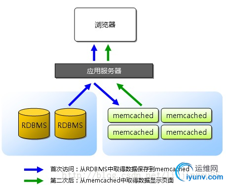

  MemCached是高性能的分布式内存缓存服务器。一般的使用目的是,通过缓存数据库查询结果,减少数据库访问次数,以提高动态Web应用的速度、提高可扩展性
  Memcached通过在内存里维护一个统一的巨大的hash表来存储各种格式的数据,包括图像、视频、文件以及数据库检索的结果等。它的神奇来自两阶段哈希(two-stage hash)。Memcached就像一个巨大的、存储了很多<key,value>对的哈希表。通过key,可以存储或查询任意的数据。客户端可以把数据存储在多台memcached上。当查询数据时,客户端首先参考节点列表计算出key的哈希值(阶段1哈希),进而选中一个节点;客户端将请求发送给选中的节点,然后memcached节点通过一个内部的哈希算法(阶段2哈希),查找真正的数据(item)。
  举个列子,假设有3个客户端Client 1, Client 2, Client 3,3台memcached A, B, C:
  Client 1想把数据"bar"以key "foo"存储。Client 1首先参考节点列表(A, B, C),计算key "foo"的哈希值,假设memcached B被选中。接着,Client 1直接connect到memcached B,通过key "foo"把数据"bar"存储进去。Client 2使用与Client 1相同的客户端库(意味着阶段1的哈希算法相同),也拥有同样的memcached列表(A, B, C)。
  于是,经过相同的哈希计算(阶段1),Client 2计算出key "foo"在memcached B上,然后它直接请求memcached B,得到数据"bar"。

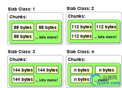

  目前MemCached采用SlabAllocator的机制分配、管理内存。SlabAllocator的基本原理是按照预先规定的大小,将分配的内存分割成特定长度的块,以完全解决内存碎片问题。
  (1)如上图所示,SlabAllocation将分配的内存分割成各种尺寸的块(chunk,用于缓存记录的内存空间),并把尺寸相同的块分成组(chunk的集合,每个chunk的大小相同)。默认一个slab(chunks)的大小是1MB,叫1Page。
  (2)slaballocator有重复使用已分配的内存的目的。也就是说,分配到的内存不会释放,而是重复利用。
  (3)MemCached根据收到的数据的大小,选择最适合数据大小的slab。MemCached中保存着slab内空闲chunk的列表,根据该列表选择chunk,然后将数据缓存于其中。如当来了100bytes数据,会选择最合适的112bytes的chunk(假如slabclasses中chunk的大小包含有88bytes、112bytes、144bytes……)
  (4)SlabAllocator解决了当初的内存碎片问题,但由于分配的是特定长度的内存,因此无法有效利用分配的内存。例如,将100字节的数据缓存到128字节的chunk中,剩余的28字节就浪费了。
