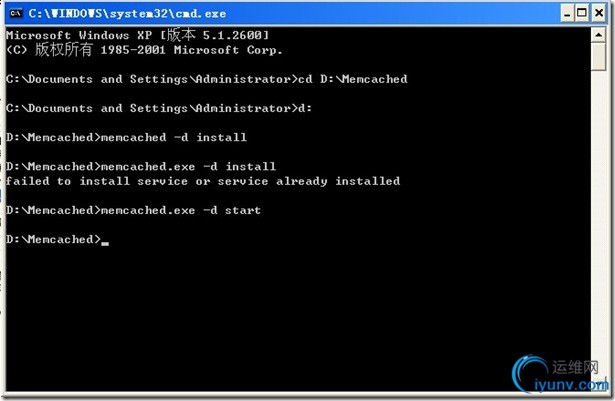

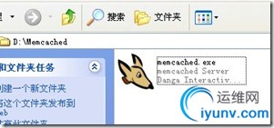

  下载Memcached后,会有memcached.exe文件,我是放在D:\Memcached目录下,之后打cmd窗口

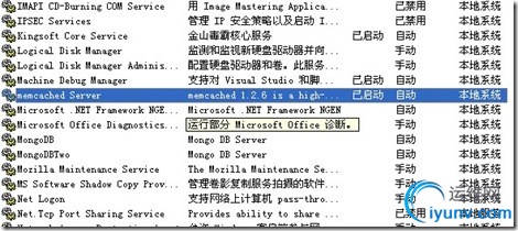

  输入如下命令安装Mebcached,并且会在服务中看memcached server,可以手动启动或使用命令启动都可以.

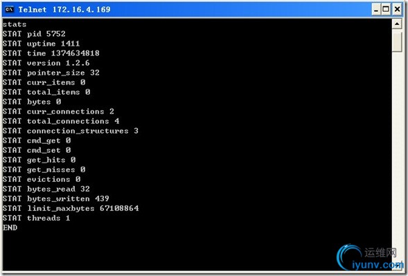

  可以使用telnet命令 验证缓存服务器是否可用。telnet 172.16.4.169 11211,开始什么都不显示,回车后输入命令stats查看统计信息,如下图,说明服务器运作正常。

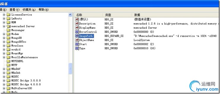

  如果在安装时没有添加参数,可通过修改注册表信息进行设置,打开注册表,找HKEY_LOCAL_MACHINE\SYSTEM\CurrentControlSet\Services\memcached Server
  在其中有一个“ImagePath”项,值为:"D:\Memcached\memcached.exe" -d runservice,在后面加上-m 1024 -c2048
  输入stats命令后,窗体出现的参数介绍。
  STAT pid 4356 服务器进程ID
  STAT uptime 56625 服务器运行时间,单位秒
  STAT time 1225249079 服务器当前的UNIX时间
  STAT version1.1.0服务器的版本号
  STAT pointer_size 64
  STAT rusage_user 151.845489 该进程累计的用户时间(秒:微妙)
  STAT rusage_system 121.667603 该进程累计的系统时间(秒:微妙)
  STAT ibuffer_size 4096  www.iyunv.com
  STAT curr_connections 13 连接数量
  STAT total_connections 54136 服务器运行以来接受的连接总数
  STAT connection_structures 318 服务器分配的连接结构的数量
  STAT cmd_get 100595 取回请求总数
  STAT cmd_set 6510 存储请求总数
  STAT get_hits 96543 请求成功的总次数
  STAT get_misses 4052 请求失败的总次数
  STAT bytes_read 4427679 服务器从网络读取到的总字节数
  STAT bytes_written 6585596 服务器向网络发送的总字节数
  uptime 是memcached运行的秒数,
  cmd_get 是查询缓存的次数。 cmd_get/uptime得到平均每秒请求缓存的次数。
  cmd_set 是设置key=>value的次数。整个memcached是个大hash,用cmd_get没有找到的内容,就会调用cmd_set写进缓存里。
  get_hits 是缓存命中的次数,缓存命中率 = get_hits/cmd_get *100%。
  get_misses加上get_hits等于cmd_get。
  total_itemscurr_items 表示现在在缓存中的键值对个数。
  total_items == cmd_set == get_misses,不过当可用最大内存用光时,如果memcached设置为删掉内容,上面的等式就不成立了。

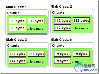

  memcached采用Slab Allocator的机制分配、管理内存,整理内存重复利用.
  Slab Allocator的原理:按照预先规定的大小,将分配的内存分割成特定长度的块,将分配的内存分割成各种尺寸的块(chunk),并把尺寸相同的块分成组.
  而且,slab allocator还有重复使用已分配的内存的目的。也就是说,分配到的内存不会释放,而是重复利用。

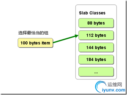

  下面说明了memcached如何针对客户端发送的数据选择slab并缓存到chunk中。
  memcached根据收到的数据的大小,选择最适合数据大小的slab。memcached中保存着slab内空闲chunk的列表,根据该列表选择chunk,然后将数据缓存于其中。

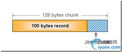

  这个问题就是,由于分配的是特定长度的内存,因此无法有效利用分配的内存。例如,将100字节的数据缓存到128字节的chunk中,剩余的28字节就浪费了.
