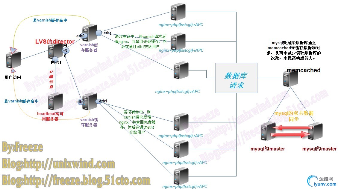

本篇博文主要介绍利用开源的解决方案,来为企业搭建web高并发服务器架构花了一个多小时,画了张图片,希望能先帮你理解整个架构,之后我在一一介绍.linux的大型架构其实是一点点小架构拼接起来的,笔者从各个应用开始配置,最后在完全整合起来,以实现效果。

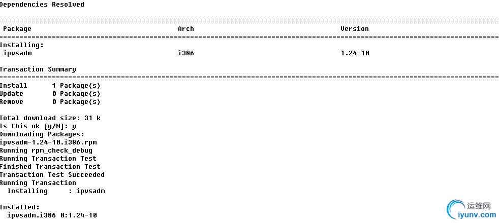

  现在director上安装ipvsadm,笔者yum配置指向有集群源所以直接用yum安装。
  yum install ipvsadm

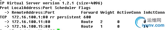

  • ipvsadm -A -t 172.16.100.1:80 -s wlc
  • ipvsadm -a -t 172.16.100.1:80 -r 172.16.100.11 -g -w 2
  • ipvsadm -Ln

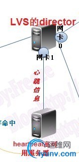

  二、heartbeat高可用集群
  本应用模型图:
  高可用则是当主服务器出现故障,备用服务器会在最短时间内代替其地位,并且保证服务不间断。
  简单说明:从服务器和主服务器要有相同配置,才能在故障迁移时让无界感受不到,从而保证服务不间断运行。在你的两台机器(一台 作为主节点,另一台为从节点)上运行heartbeat, 并配置好相关的选项,最重要的是lvs资源一定要配置进去。那么开始时主节点提供lvs服务,一旦主节点崩溃,那么从节点立即接管lvs服务。
  SO:
  director主服务器和从服务器都有两块网卡,一块eth0是和后面varnish服务器通信,另一块eth1是彼此之间监听心跳信息和故障迁移是资源转移。笔者用的eth0是172.16.100.0网段 vip为172.16.100.1 监听心跳为eth1网卡,主从的IP分别为10.10.10.1(node1) 和10.10.10.2(node2)
  修改上面模型图两台主从服务器的信息

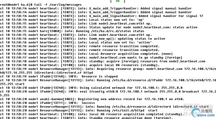

  启动两个节点上的heartbeat
  • service heartbeat start
  • ssh node2 -- 'service heartbeat start'
  • #启动两节点heartbeat服务
  启动后查看/var/log/messages 可以看到启动过程,并可以手动执行/usr/lib/heartbeat/下的hb_standby 来释放资源hb_takeover来争夺资源
  还可以通过ipvsadm -Ln 在主节点上查看lvs的资源状态

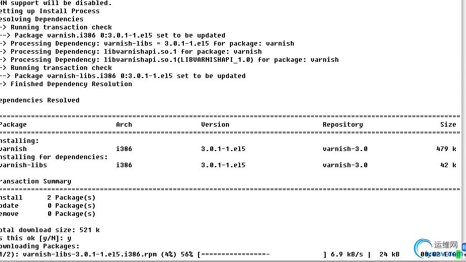

  先rpm -ivh varnish-release-3.0-1.noarch.rpm
  它的作用是给你yum生成varnish的仓库,然后你在用yum安装varnish
  yum install varnish

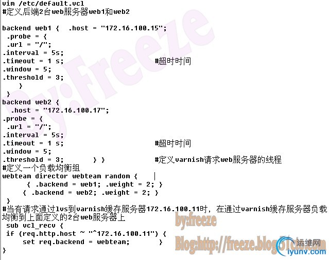

  本人只实现基本功能,没有对varnish做优化,所以配置比较简单
  配置完成后保存退出,需手动启动
  varnishd -f /etc/varnish/default.vcl -s malloc,128m -T 127.0.0.1:2000

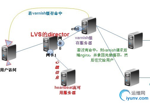

  目前,如果你完全按照本文章做实验,我们用了5台服务器。
一台director 它的vip为172.16.100.1  DIP为172.16.100.10
  与它实现高可用的从服务器vip为172.16.100.1 DIP为 172.16.100.12
  而这两台服务器都装的有heartbeat和ipvsadm 并通过ldirectord把VIP定义为资源,会自动流动,和自动添加ipvsadm分发条目
  在ipvsadm中 定义的有一台varnish服务器 地址为172.16.100.11
  varnish缓存服务器在做反向代理时后端是两台web服务器分别为web1和web2
  IP分别为172.16.100.15和172.16.100.17 下图帮你顺下思路

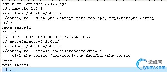

编译安装PHP5扩展模块
  • 修改php.ini文件
  • 手工修改:
  • 查找/usr/local/php/etc/php.ini中的extension_dir = "./"
  • 修改为
  • extension_dir = "/usr/local/php-fcgi/lib/php/extensions/no-debug-non-zts-20090626"
  • 增加以下几行
  • extension = "memcache.so"
  • 再查找output_buffering = Off 修改为 On
  • 再查找 ;cgi.fix_pathinfo=0 去掉“;”号,防止Nginx文件类型错误解析漏洞。

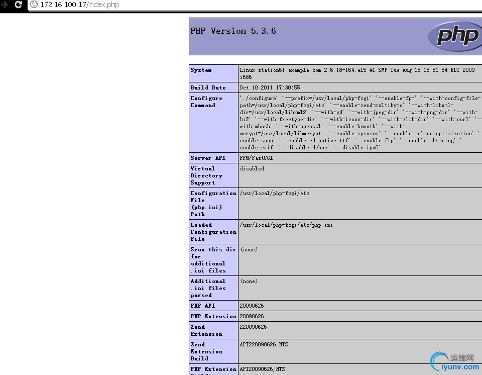

  启动php-cgi进程,监听127.0.0.1的9000端口,
  • ulimit -SHn 65535
  • /usr/local/php/sbin/php-fpm start

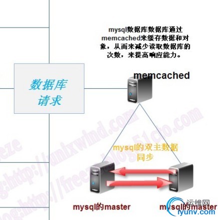

  五、mysql数据库+memcached
  首先需要弄清一些概念
  Memcache是什么?
Memcache是一个自由和开放源代码、高性能、分配的内存对象缓存系统。用于加速动态web应用程序,减轻数据库负载。
它可以应对任意多个连接,使用非阻塞的网络IO。由于它的工作机制是在内存中开辟一块空间,然后建立一个HashTable,Memcached自管理这些HashTable。
Memcached是简单而强大的。它简单的设计促进迅速部署,易于发展所面临的问题,解决了很多大型数据缓存。它的API可供最流行的语言。
Memcache的知名用户有:LiveJournal、Wikipedia、Flickr、Bebo、Twitter、Typepad、Yellowbot、Youtube 等。
Memcache官方网站:http://memcached.org/
  Memcached又是什么?
Memcache是该系统的项目名称,Memcached是该系统的主程序文件,以守护程序方式运行于一个或多个服务器中,随时接受客户端的连接操作,使用共享内存存取数据。
  那PHP中的Memcache是什么?
php中的所讲的memcache是用于连接Memecached的客户端组件。
  简单的说一句话:Memcached 是一个服务(运行在服务器上的程序,监听某个端口),Memcache 是 一套访问Memcached的api。
  两者缺一不可,不然无法正常运行。Memcache能在多台服务器上发挥很好的作用,同台服务器上用APC或Xcache效率是很可观的。

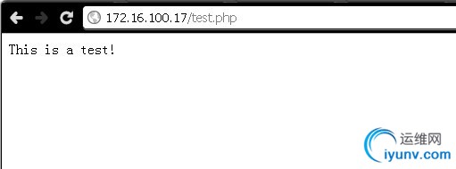

  之后编辑个测试页面test.php
  • <?php
  • error_reporting(E_ALL);
  • $memcache = new Memcache;
  • $memcache->connect('172.16.100.17', 11211) or die("Could not connect");
  • $memcache->set('key', 'This is a test!', 0, 60);
  • $val = $memcache->get('key');
  • echo $val;
  通过web浏览器访问成功图示如下:
  至此,基本配置都已经完成,下面需要安装出来mysql,整个架构就基本实现了。
