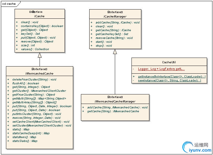

  接口设计类图:
图1 Cache接口包类图
         ICache和IMemcachedCache实现的是最基本的Cache的功能,只是IMemcachedCache有所增强,提供了对于虚拟的Cluster的操作,批量操作,统计的功能。ICacheManager和IMemcachedCacheManager分别是对于上面两个Cache的管理类,根据配置文件解析,初始化客户端池,建立虚拟集群,销毁客户端池等工作。
