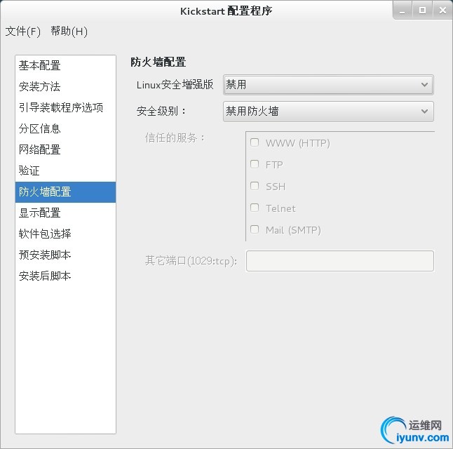

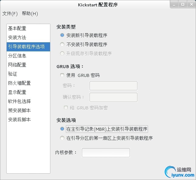

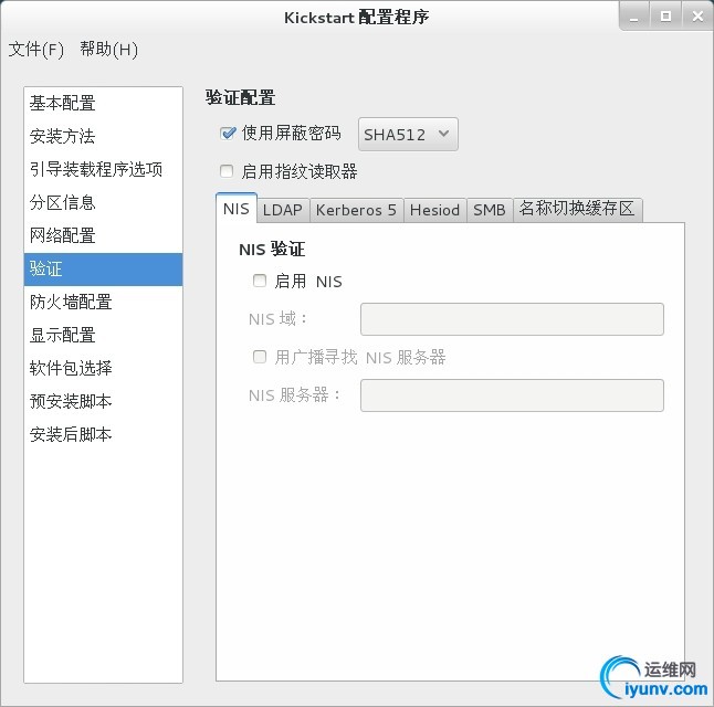

配置Kickstart
#system-config-kickstart

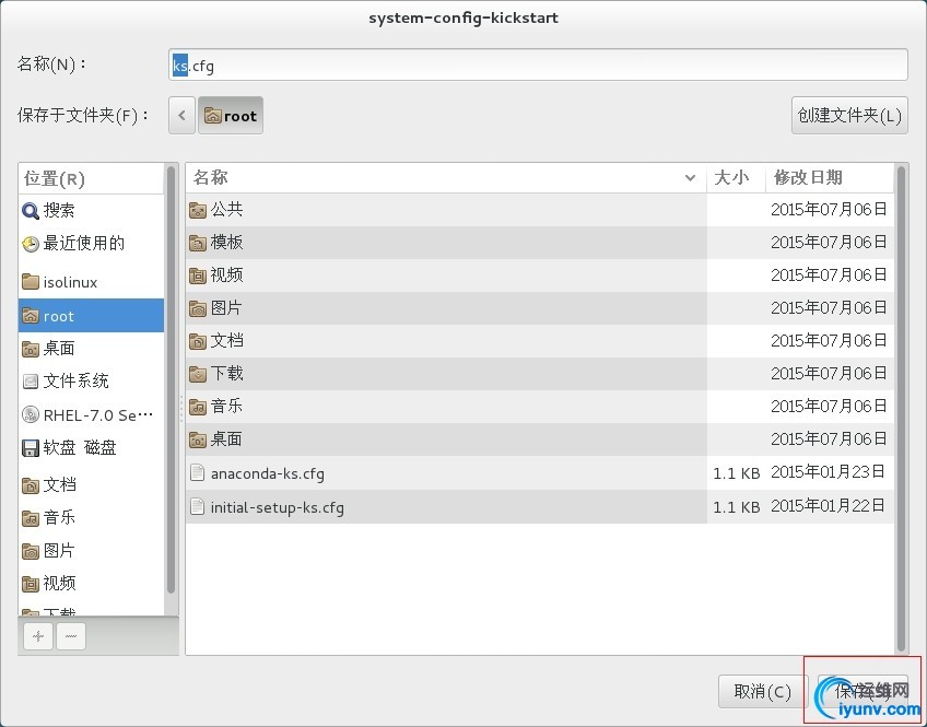

后面几项不用管,直接保存
保存在/root/下,后缀不要动

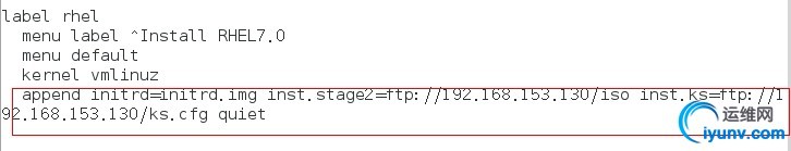

编辑/var/lib/tftpboot/pxelinux.cfg/default文件
添加一个引导选项,最后一行指向ftp应答文件的网络路径
#vim /var/lib/tftpboot/pxelinux.cfg/default

label rhel                                                     //标红的部分是咱们添加的部分
  menu label ^Install RHEL7.0
  menu default
  kernel vmlinuz
  append initrd=initrd.img inst.stage2=ftp://192.168.153.130/iso inst.ks=ftp://192.168.153.130/ks.cfg quiet
