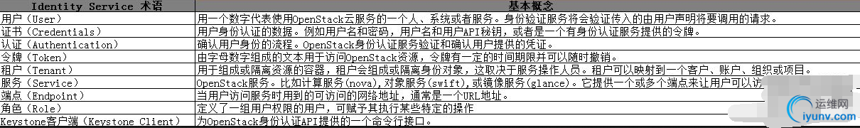

1. Openstack 身份验证概念
图1.1 The Keystone Identiy concepts
2. Openstack keystone身份验证管理
