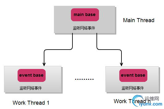

    memcached 采用多线程的工作方式, 主线程接收连接, 然后把连接平摊给
  工作线程, 工作线程处理业务逻辑, memcached 使用 libevent 处理网络
  事件, 主线程和工作线程都有一个 event base, 这是 libevent 的核心数据
  结构, event base 能够监听多个 socket 的网络事件, 概括起来,
  memcached 大体框架如 图1 所示.
图1 memcached的多线程模型

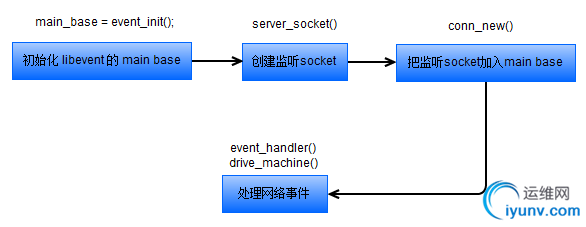

  主线程的初始化
  主线程首先初始化 libevent 的核心数据结构 main base, 然后创建监听socket,
  把监听 socket 封装成一个连接, 加入 main base, 这样就能处理网络事件.
  所有 socket 的网络事件处理都由两个函数完成:event_handler() 和
  drive_machine(), 其中 event_handler() 调用 drive_machine(),
  所以真正的业务逻辑都在 drive_machine() 完成, 这个函数处理 socket
  的读写事件, 还能为监听 socket 处理新的连接.
  Main Thread 初始化完成的状态:

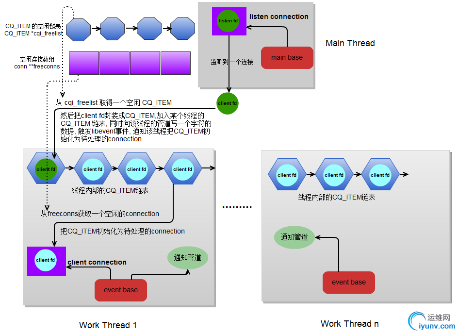

  工作线程的初始化
  1 首先创建 n 个工作线程
  2 然后为工作线程初始化 event base, 创建通知管道, 并加入 event base,
  通知管道的作用在于: 主线程把新来的连接转交给某个线程时,同时向该线程的通知管道发送一个
  字符的数据,唤醒该线程去处理连接, 也就是调用 thread_libevent_process 来处理连接.
  3 最后创建 CQ_ITEM 队列, 这个队列用于主线程和工作线程的上下文切换, 主线程把新来的连接
  封装成 CQ_ITEM, 放到工作线程的 CQ_ITEM 队列, 并唤醒该线程去处理新来的连接.
初始化完成后, 工作线程的状态如下:
  下面这幅图是 memcached 整体的架构图:
