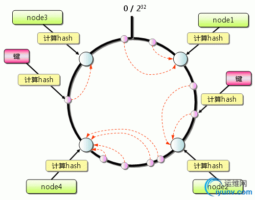

  2、Consistent Hashing,一致性哈希算法,他的查找节点过程如下:首先求出 Memcached 服务器(节点)的哈希值,并将其配置到 0~232 的圆(continuum)上。然后用同样的方法求出存储数据的键的哈希值,并映射到圆上。然后从数据映射到的位置开始顺时针查找,将数据保存到找到的第一个服务器上。如果超过 232 仍然找不到服务器,就会保存到第一台 Memcached 服务器上。
  下图就是一致性哈希算法算法的示意图,比如我们现在有 4 台服务器,我们把他们的 hash 值当作 node 节点按照某种平均分布算法被分配到这个环上面,我们按顺时针方向 把 Key 的哈希值与 node 节点的 hash 值比较,总是把 Key 节点保存到找到的第一个 hash 值大于 Key 节点的那个 node 节点服务器上:
  现在假如我们有一台新的服务器加入进来(减少一个服务器同理),那么按照此前的算法,受影响的 Key 值只有下图黄色那部分的数据,从某种意义上甚至这样可以说,加入的服务器 node 节点越多,受影响的数据就越少 ,从而使这个动态的分布式系统中的数据稳定性达到最大,而这就是一致性哈希算法的精髓所在了:

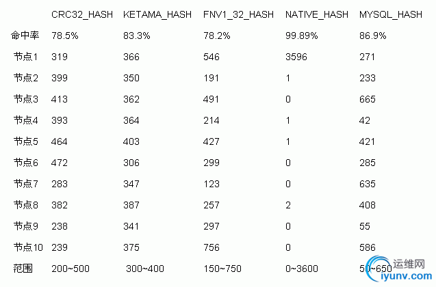

  Spymemcached 和 Xmemcached 都实现了一致性算法,这里要测试下在使用一致性哈希的情况下,增加节点,看不同散列函数下命中率和数据分布的变化情况,这个测试结果对于 Spymemcached 和 Xmemcached 是一样的,测试场景:
  从一篇英文小说(《黄金罗盘》前三章)进行单词统计,并将最后的统计结果存储到 Memcached,以单词为 Key,以次数为 Value。单词个数为 3061,Memcached 原来节点数为10,运行在局域网内同一台服务器上的不同端口,在存储统计结果后,增加两个 Memcached 节点(也就是从 10个节点增加到12个节点),统计此时的缓存命中率并查看数据的分布情况。
  结果如下表格,命中率一行表示增加节点后的命中率情况(增加前为100%),后续的行表示各个节点存储的单词数,CRC32_HASH 表示采用 CRC32 散列函数,KETAMA_HASH 是基于 md5 的散列函数也是默认情况下一致性哈希的推荐算法,FNV1_32_HASH 就是 FNV 32 位散列函数,NATIVE_HASH 就是 java.lang.String.hashCode() 方法返回的 long 取 32 位的结果,MYSQL_HASH 是 Xmemcached 添加的传说来自于 mysql 源码中的哈希函数。

  1、命中率最高看起来是NATIVE_HASH,然而NATIVE_HASH情况下数据集中存储在第一个节点,显然没有实际使用价值。为什么会集中存储在第一个节点呢?这是由于在查找存储的节点的过程中,会比较hash(key)和hash(节点IP地址),而在采用了NATIVE_HASH的情况下,所有连接的hash值会呈现一个递增状况(因为String.hashCode是乘法散列函数),如:
  192.168.0.100:12000 736402923
192.168.0.100:12001 736402924
192.168.0.100:12002 736402925
192.168.0.100:12003 736402926
  如果这些值很大的会,那么单词的hashCode()会通常小于这些值的第一个,那么查找就经常只找到第一个节点并存储数据,当然,这里有测试的局限性,因为memcached都跑在一个台机器上只是端口不同造成了hash(节点IP地址)的连续递增,将分布不均匀的问题放大了。
  2、从结果上看,KETAMA_HASH 维持了一个最佳平衡,在增加两个节点后还能访问到83.3%的单词,并且数据分布在各个节点上的数目也相对平均,难怪作为默认散列算法。
