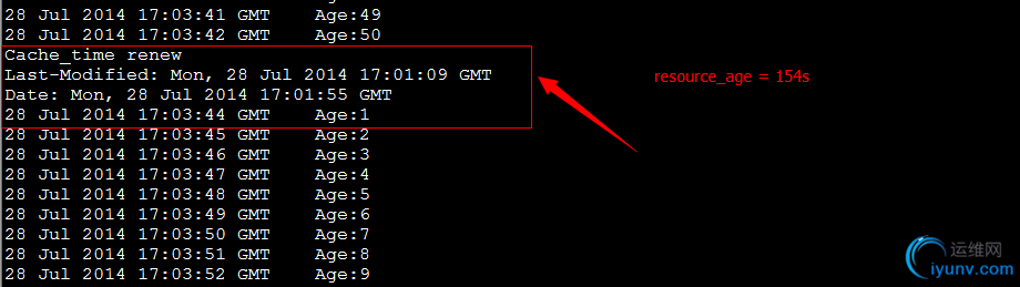

请注意这张图的起始时间坐标:Last-Modified,这个是由squid读取的原始web数据所规定的。
然后就是Date,这个是原始数据进入squid的缓冲的时间。
最后就是Expires,这个就是原始数据在squid中的缓冲过期时间。
可以很容易的得出结论,对于LM-factor算法来说,原始数据在squid中的缓冲时间为
(原始数据进入squid的缓冲的时间-原始web数据所规定的Last-Modified时间)*percent

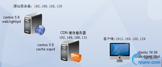

  1. 测试环境
  注意事项:
  (1)服务器端得添加防火墙规则或者直接关闭,测试的话建议直接关闭!
  (2)保持源站,缓存服务器,客户端的时间同步,这个对后续测试缓存超时lm-factor算法精确度上有影响。
  2 实测项目

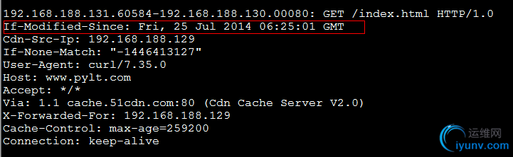

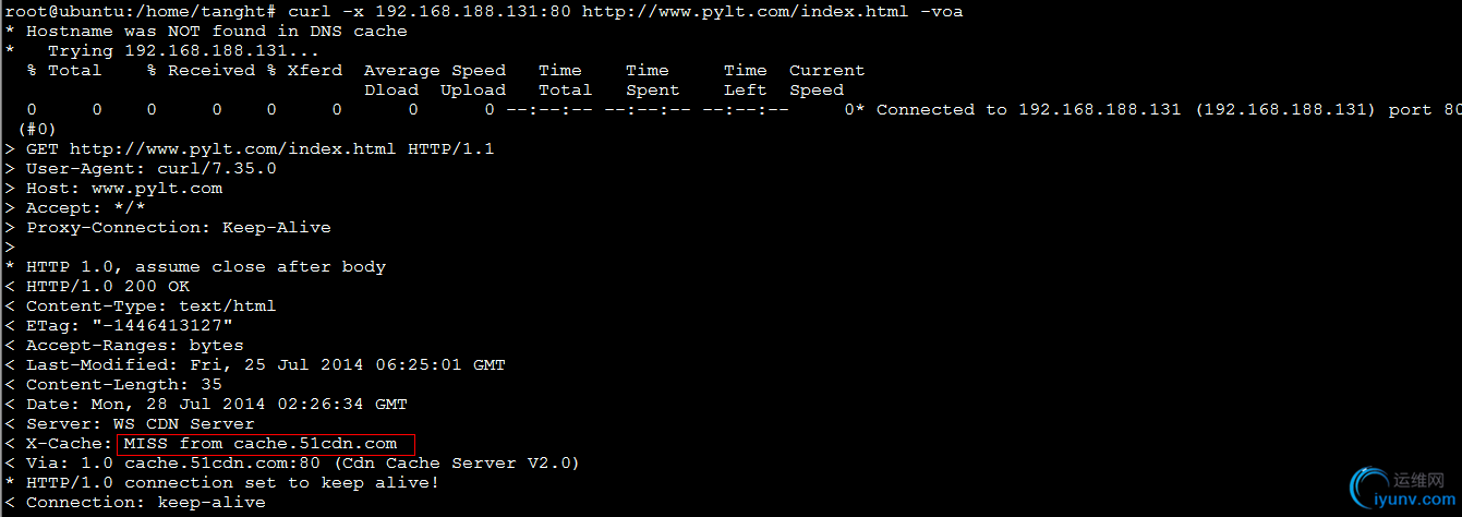

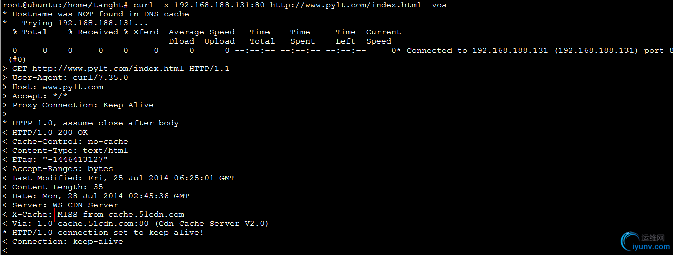

  测试客户端第一次请求,缓存服务器(后续简称CDN)是miss的,这时候会回源去取文件,再返回给客户端,之后将文件缓存下来。这时候其实有个默认的max-age产生,过期时间为259200秒。后续在这个缓存时间内,客户端的请求,CDN都会直接返回缓存文件,产生一次hit命中。超过这个缓存时间的请求,CDN会回源确认缓存文件是否有修改,有修改则先更新文件再返回客户端,没修改则直接本地缓存文件返回给客户端。
  客户端一次请求,CDN miss,回源取文件返回给客户端

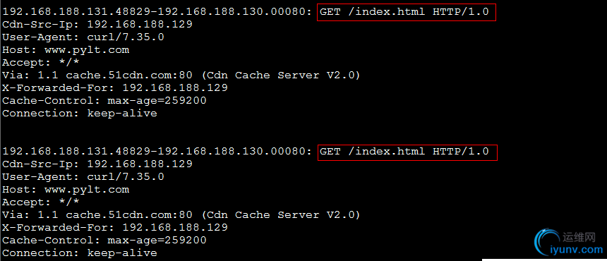

  CDN 上面抓到往host:www.pylt.com 的GET请求
  注: 这里的max-age=259200
  客户端的第二次请求,CDN直接是hit命中返回

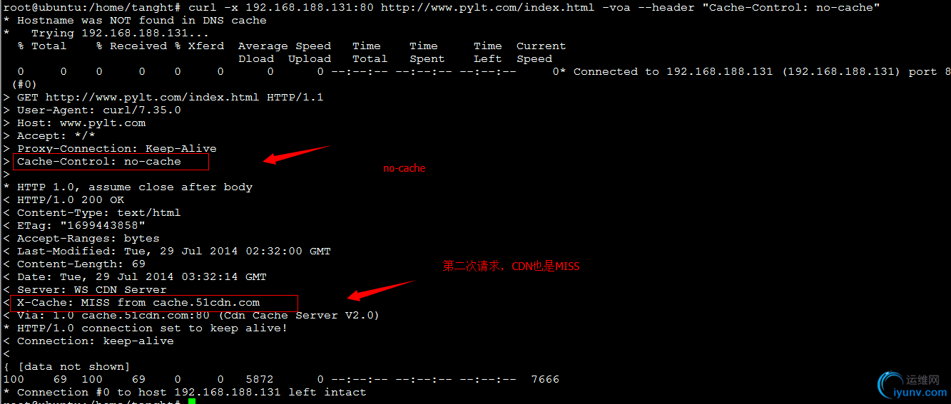

  对于源站指定no-cache,no-store等头信息时,CDN默认是不缓存,所以客户端的每次请求,CDN都会miss, 然后回源取文件返回客户端。
  第一次请求miss
  第二次请求也是miss
  CDN 对客户端每次请求都抓到回源GET信息

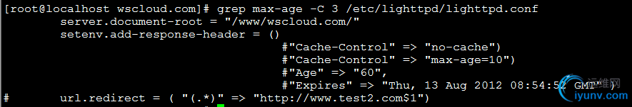

  2.2.1 FRESH if Expires < now
  客户端第一次请求
  客户端第二次请求
  可以看到服务器端expires 配置过期时间为2012年XX ,而当前时间响应时间为2014年XX ,满足Expirs < now 。默认不忽略Expires情况下,第一次请求CDN miss ,后续每次请求, 缓存文件都是过期的,cache机器都带着‘If-Modified-Since’  回源验证,如下图:

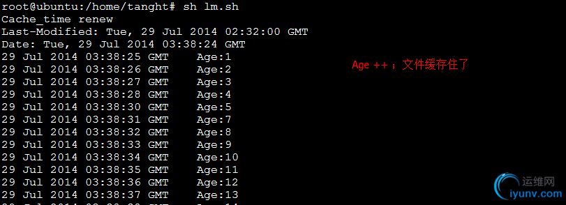

  2.2.3 LM-factor < percent
  Date :  对象进入缓存的时间
  resource_age = Date - Last-Modified
response_age(Age) = now - Date
LM-factor=(response_age)/(resource_age)
  Fresh If LM-factor < percent
  这里的percent 设置的是 50% ,所以根据算法 如果lm-factor < 50% ,则缓存文件未过期,否则为过期,再次请求,CDN需要回源验证。
  验证实例,在客户端每秒请求1次文件,记录下Age.(即response_age) , 每一次刷新时,记录下文件Last-Modified头,用于做对比。
  计算下:
  resource_age = 17:01:55 - 17:01:09 = 46S
  reponse_age = cache_time renew = Age + 1 = 23S
  LM-factor = 23S/46S = 50%
  当LM-factor = 50%时,缓存过期了,即Fresh:If LM-factor < percent成立
  下面还有另外一例子,计算方法一样,需要注意的时,回源验证之后,resource_age = now - Last-Modified
  可以看到,当LM-factor < percent 时,缓存文件是fresh , 否则为stale

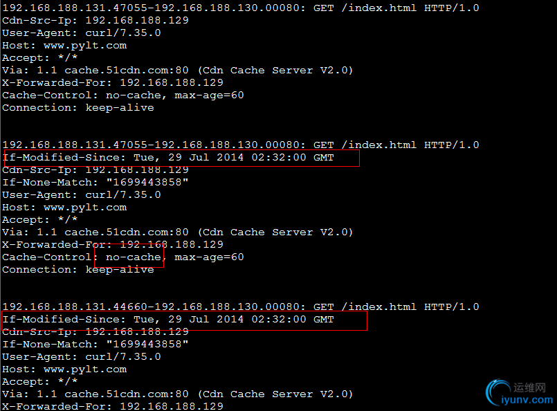

  2.3.3  reload-into-ims
  该选项让 squid 在确认请求里,以 no-cache 指令传送一个请求,但squid 在转发请求之前,对该请求增加一个 If-Modified- Since 头部。注意这点仅仅在目标有 Last-Modified 时间戳时才能工作。外面进来的请求保留 no-cache 指令,以便它到达原始服务器。
  客户端提交含有no-cache的请求
  默认情况下,客户端提交no-cache请求到CDN,CDN取完文件后并不缓存的。 这里refresh_pattern 加上 reload-into-ims 之后会CDN会强行缓存文件,并且对于客户端每次过来带有no-cache的请求都回源确认。
  CDN机器上抓到对于客户端no-cache的请求,CDN都带上If-Modified-Since回源确认

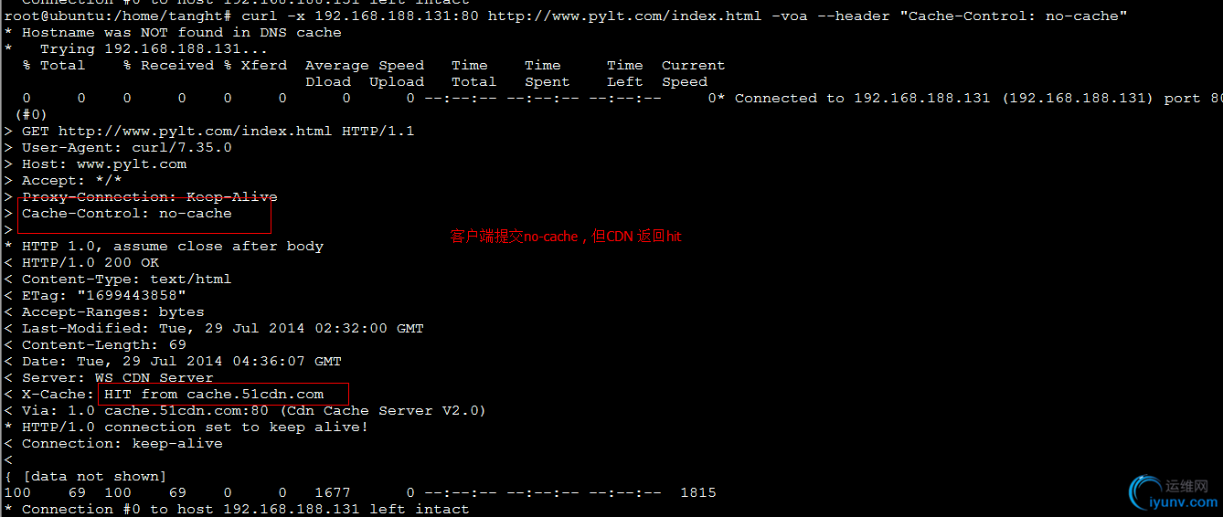

  2.3.4  ignore-reload
  该选项导致 squid 忽略请求里的任何 no-cache 指令。
  默认不加ignore_reload 情况下
  对于客户端的no-cache请求,不加ignore-reload情况,cache机器不缓存文件,每次都回源GET
  下面开启ignore-reload 看下效果:
  说明ignore-reload确实生效了,cache机器忽略掉客户端过来的请求中的no-cache
  2.3.5 ignore-no-cache  忽略源站的no-cache
  源站no-cache设置
  CDN 设置
  可以看到,CDN把源站的no-cache给忽略,客户端请求直接hit命中
