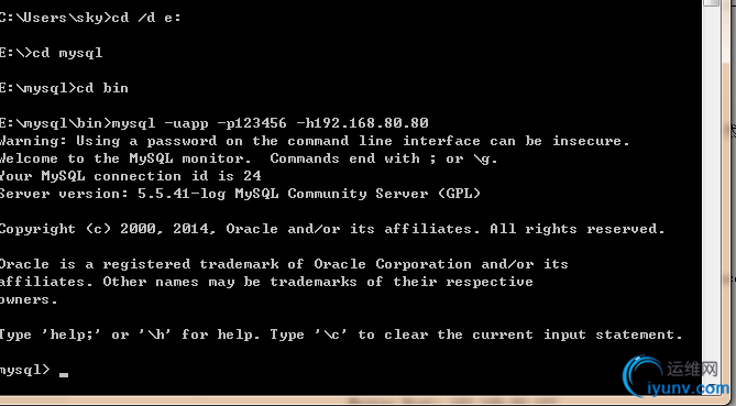

测试连接VIP,木有问题。

用VIP连连看,没错,连上去了。接下来就要赶紧修复故障的master1。
