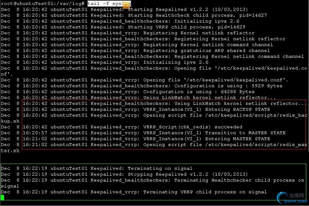

  26的syslog
  红框 19秒keepalived启动后,由于设置了不抢占,且起始状态都是backup,所以启动后keepalived先进入backup状态,进入bankup状态后,成功的执行了redis_backup.sh脚本
  绿框 34秒的时候,keepalived开始向master状态转变,注意:这个时间很重要,为什么是34秒呢?默认是3秒后就开始向master状态转变,由于我们设置了advert_int 5,默认检测三次,所以15秒之后才向master转变,为什么设置间隔这么长时间呢?是为了让redis_backup.sh脚本有充足的时间执行完毕。39秒的时候成功的转变为master状态,这时候会执行redis_master.sh脚本。

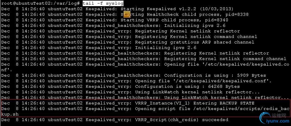

  27的syslog
  红框 40秒的时候启动27的keepalived,由于默认都是backup,所以直接进入backup状态,由于27的优先级比26低,所以27并不会过度到master状态,这时候26是master状态了。在backup状态执行了redis_backup.sh脚本。

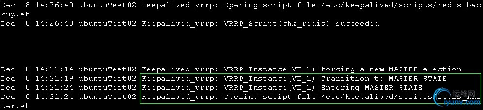

  27的syslog
  绿框 可以看到27转变到master状态,并且执行了redis_master.sh脚本

  26的syslog
  红框 是keepslived的启动过程,在模拟3中已经详细分析过
  绿框 是kill掉keepalived进程后的日志。

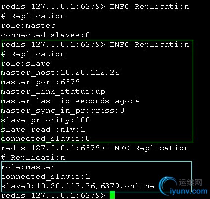

  26的redis info
  可以看到master/slave的转变过程

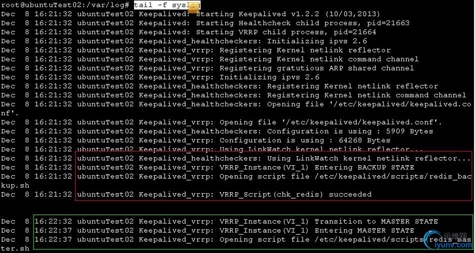

  27的syslog
  红框 是keepalived作为backup的启动过程,在模拟3中已经分析过。
  绿框 是kill掉26的keepalived进程后,27转变为master时的日志,执行了redis_master.sh脚本。

  27的redis info
  可以看到redis的master/slave变化过程
