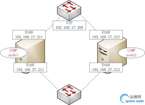

首先画个双机热备拓扑图吧:

1,本例通过Keepalived来实现两台LNMP(也就是linux+nginx+mysql+php)架构服务器的双机热备
LNMP的配置请参考:《Lnmp配置精讲第一版》
