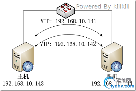

keepalive的简单应用——管理VIP的飘动
  from:http://www.cnblogs.com/killkill/archive/2010/12/31/1922360.html
  VIP的飘动可以为我们解决很多问题,以前我试过使用ifup/ifdown的方式控制网卡的up/down来实现,这种方式有个小问题,就是每次VIP 飘动之后都要等上几十秒才能生效,感觉时间比较长,而且还要配合一些逻辑脚本才能很好地工作,有没有更好的方法呢?当然有,这就是本文的主角—— keepalived。
  安装很简单:
1tar zxvf keepalived-1.1.20.tar.gz
2cd keepalived-1.1.20
3./configure --prefix=/
4make
5make install
  修改一下 /etc/keepalived/keepalived.conf 这个配置文件就可以用了,以下是我的环境,192.168.10.141和192.168.10.142是两个VIP,可以在两台服务器之间飘动:
  主机的配置:

  乍一看,主机和备机的配置文件是一样的,仔细看一下priority的值,使用以下命令即可将keepalived加入linux的服务中:
1chkconfig --add keepalived ;
  通过启、停keepalived这个服务即可观察到VIP的飘动,至于为什么VIP飘动后可以很快地生效,还有待研究。
