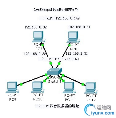

  一: 一些名词解释 (利用下面的拓扑来理解名词)
      1; VIP: Virtual IP(虚拟ip, 主要是提供用户进行访问的);
      2; RIP: REAL SERVER IP(真实服务器ip, 主要是提供服务的, 主要的服务器有http服务器);
      3; CIP: CLIENT IP(客户端ip, 用来访问虚报ip);
      4; DIP: DEVICE IP(设备的ip, 作为REAL SERVER的Gateway, 这个最好也是用虚拟ip, 这个ip是在nat模式下才使用, 配置nat模式最好使用两张网卡);
      5; DIRECTOR: 调度器(是指安装ipvsadm的那台机器);
      6; RS: REAL SERVER(真实的服务器, 里面有安装服务器, 比如web, mail等等;)

  四: 需要实现的目标;
  1; 用户访问192.168.2.149, 192.168.2.149把服务请求一会儿转发到192.168.2.31, 一会儿转发到192.168.2.32;
      DIRECTOR: 192.168.2.23(VIP 192.168.2.149)
      REAL SERVERS: 192.168.2.31(lo:0 192.168.2.149)
  à        把上面的需要用三种模式各实现一遍, 调试算法使用wrr;
  2; 使用两台机器192.168.2.23(DIRECTOR MASTER)和192.168.2.31(DIRECTOR BACKUP)作为调试器; 使用192.168.2.20, 192.168.2.21, 192.168.2.22, 192.168.2.31, 192.168.2.32作为真实服务器;
      DIRECTOR: 192.168.2.23, 192.168.2.31(VIP 192.168.2.149)
      REAL SERVERS: 192.168.2.21, 192.168.2.20, 192.168.2.22, 192.168.2.31, 192.168.2.32(lo:0 192.168.2.149);

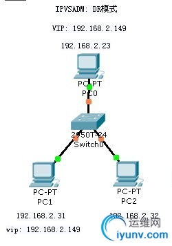

  五: 第一个目标的实现;
  1; DIRECTOR的配置;
  1; 安装lvs软件ipvsadm; (确认有ip_vs模块, 使用lsmod | grep ip_vs)
  apt-get install ipvsadm
      2; 配置虚拟ip;
         ifconfig eth1:1 192.168.2.149 netmask 255.255.255.255 up
         route add –host 192.168.2.149 dev eth1:1
      3; 配置负载均衡(使用dr模式, 调度算法为wrr, weight统一配置成5);
         ipvsadm –A –t 192.168.2.149:80 –s wrr
         ipvsadm –a –t 192.168.2.149:80 –r 192.168.2.31:80 –g –w 5
         ipvsadm –a –t 192.168.2.149:80 –r 192.168.2.32:80 –g –w 5
      2; 真实服务器的配置(要注意arp问题, 分别在192.168.2.31和192.168.2.32上配置);
         1; 配置虚拟ip;
             ifconfig lo:0 192.168.2.149 netmask 255.255.255.255 up
             route add –host 192.168.2.149 dev lo:0
         2; 抑制arp广播;
             echo 0 > /proc/sys/net/ipv4/conf/all/rp_filter
             echo 0 > /proc/sys/net/ipv4/conf/lo/rp_filter
             echo 1 > /proc/sys/net/ipv4/conf/lo/arp_ignore
             echo 1 > /proc/sys/net/ipv4/conf/all/arp_ignore
             echo 2 > /proc/sys/net/ipv4/conf/lo/arp_announce
             echo 2 > /proc/sys/net/ipv4/conf/all/arp_announce
